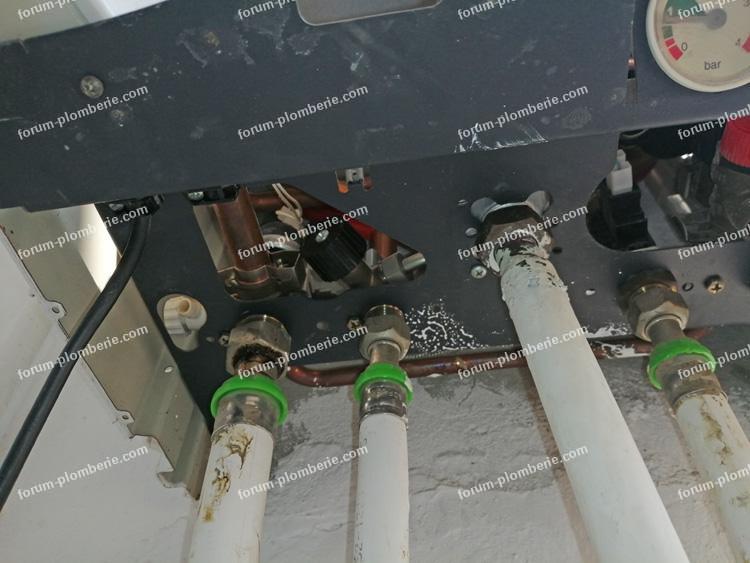

Bonjour tout le monde.
J'ai une chaudière Baxi... Ma four. Lorsque j'ouvre le robinet pour régler la pression rien ne se passe.
J'ai beau essayé plusieurs fois. Rien.
Est-ce que le problème est dans le robinet lui-même ou autre chose ?
Merci pour votre aide précieuse.

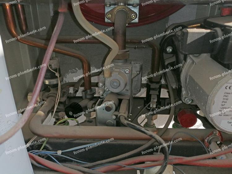

Effectivement votre problème peut venir du robinet ou du manomètre lui-même qui peut être bouché ou HS, pour savoir si cela vient du robinet vous pouvez le desserrer au niveau de l’écrou et y mettre un flexible voir s'il coule ou pas vous serez ainsi fixé (peut-on avoir une vue ensemble de tous les tuyaux, voir si pas autres robinets ailleurs).

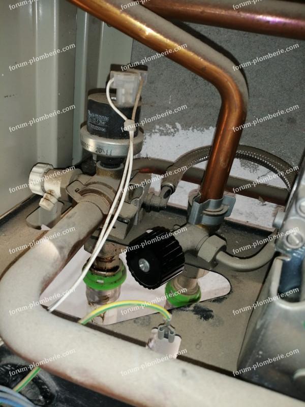

Est-ce que le changement de ce robinet est facile ?
Comment procéder pour son changement ? (il y a deux écrous... et du côté hot est-ce que c'est clipsé ?) ...

Oui en haut c'est un clips, après des écrous avec joints, il faut commander le robinet correspondant à votre chaudière sur internet ou grossiste si vous êtes sûr que cela vient du robinet.
