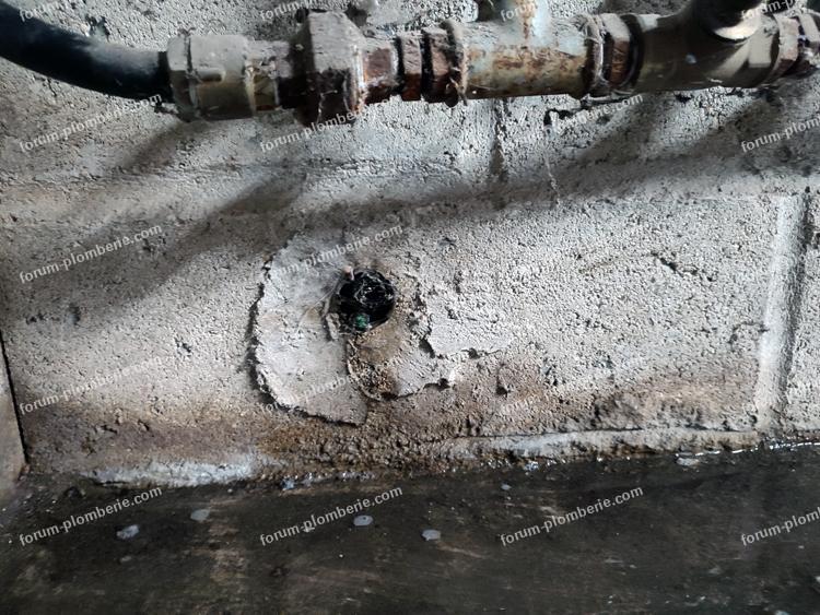

Ce matin en passant par le garage, surprise je me retrouve avec de l'eau dans le sous-sol.
fuite ancienne arrivée d'eau
En cherchant un peu d’où ça peut venir je suis tombé sur un trou assez étrange avec un tuyau à l’intérieur.
Le garage se trouve sous la maison, semi enterré.
Je n'y connais pas grand chose en plomberie et je me demandais à quoi pouvait bien correspondre ce tuyau coupé à fleur du mur.
L'installation du compteur d'eau a l'air plus récente que cette partie et je me demandais donc si ce n'était pas une ancienne arrivée d'eau qui aurait été mal condamnée.
Il a beaucoup plu ces derniers jours et je pensais à un ancien regard qui se remplit d'eau et l'eau finirait par passer par l'ancienne arrivée mal rebouchée.
Est-ce que c'est plausible ce que je raconte ou je suis vraiment à l'ouest ?

Bonjour papayou51.
Il faudrait voir si le gros tube caché, s'il y en a un, est un écoulement des eaux usées en activité.
Pour cela, il faut voir comment et où se déversent les eaux usées de l'habitat, vers un tout à l'égout ou une fosse.
Si de l'eau est sortie du trou, c'est qu'il y en avait derrière.
On pense aussi à l'eau des gouttières.
Comme le trou affleure le mur, peut-être qu'un agrandissement au burin permettrait d'en savoir plus, notamment s'il y a réellement un tube derrière. Le ciment fait aussi penser à un tube qui aurait pu être encastré.
On vous laisse chercher.
