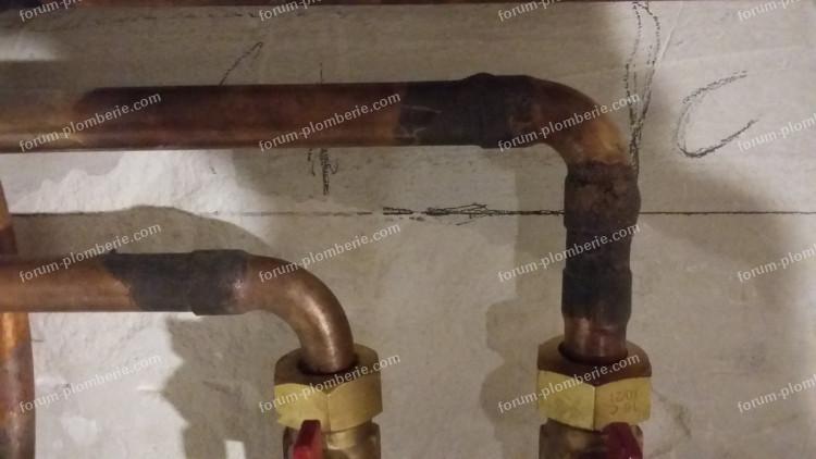

Bonjour et bonne année à tous et toutes.
Je suis un particulier et nouveau sur ce forum et je souhaiterais vos avis sur un problème de fuite persistante.
En cour de rénovation je suis en train de refaire la plomberie au RDC.
J'ai installé deux nourrice pour la distribution en eau des différentes pièces
Tous les éléments sur la photo jointe sont neufs (vanne, cuivre, nourrice ...)
Mon problème:
- La vanne d'eau froide est raccordée à la tuyauterie par un raccord/collet battu . C'est un raccord écrou libre du commerce que j'ai soudé)
J'avais au départ une légère fuite entre écrou et filetage de la vanne. Après analyse, j'ai constaté que le plan de joint de la vanne comportait quelques rayures. Je l'ai repris au papier de verre 600 sur une plaque de verre pour être bien plan et après remontage le problème semblait résolu.
Mais voilà maintenant après plusieurs montages et démontages en mettant à chaque fois des joints fibre neufs, j'ai une légère fuite persistante entre l’écrou prisonnier et le tube cuivre (flèche sur la photo).
J'ai peur que le collet battu soit fissuré ce qui m'obligerais à reprendre une partie de la tuyauterie avec un collet battu neuf.
Je pense (j'ai peur) d’avoir raison mais avant de faire cette réparation j'aimerais vos avis et surtout vos expériences de "fuite" du même genre si vous en avez eu.

A moins d'avoir un défaut de fabrication des pièces en cause, vérifiez si la longueur du filetage mâle de la vanne est suffisamment long pour recevoir la longueur de l'écrou, il se peut que l'écrou ne compresse pas suffisamment le joint sinon mettez deux joints au lieu d'un pour compenser l'épaisseur.

Bonjour et merci pour votre réponse.
Oui la longueur est suffisante et j'ai déjà fait le test avec deux joints.
Ce qui me chagrine c'est que la fuite est bien en partie supérieure (la photo est dans le bons sens, à la verticale).

Re :
L'emboiture avec écrou prisonnier a été brasée, donc recuite.
Vérifiez l'état du collet et la brasure au-dessus, la fuite pourrait venir de là.
Cependant, à distance, il est difficile de bien juger. Entourez le dessous de l'emboiture d'un cordon ou d'une bande de tissu peu large mais bien serré, une sorte de garrot.
Si la fuite vient du niveau de la brasure, vous ne verrez plus couler au niveau de l'écrou, mais sur le tissu.
Cela ne coûte rien d'essayer, il faut trouver d'où vient la fuite. Cordialement.

Merci pour vos réponses.
Dans l'ordre :
Réponse à GC : Oui les pièces neuves défectueuses ça existe.
J'ai dû reprendre le plan de joint de la vanne d'eau froide à cause de rayures qui occasionnaient des fuites (par le filetage cette fois). J'ai exactement les mêmes composants côté eau chaude et je n'ai pas de souci.
Réponse à JR48 : Il n'y a pas de fuite au niveau de la brasure. Cette zone reste totalement sèche.
Lorsque j’assèche une goutte d'eau réparait deux ou trois heures après toujours au même endroit entre le tube et l'écrou. J'essaierais de faire une photo que je posterai demain.
Pour info, j'ai également essayé de mettre un joint caoutchouc pensant que le problème venait du plan de joint côté collet battu... mais rien à faire c'est revenu.
Demain je ferai un essais en remplaçant la vanne par un bouchon (avec deux joints car le filetage n'est pas assez long).
Ça me permettra d'isoler le composant défectueux... j'espère.
Si la fuite persiste cela proviendra forcément du collet battu qu'en pensez-vous ?
En tout cas merci pour vos réponses.

Bonjour à vous.
Je vous envois quelques photos et vous dire ou j'en suis.
Photo "Fuite 1 ": Image avant nettoyage..on voit bien l'eau qui s'est accumulée autour du tuyau
Photo "Fuite 2-sec": Image après avoir sécher le tout.
Vous pouvez voir également le coté eau chaude à gauche
Sur celle-ci je voit que le tube coté froid est légèrement décentré par rapport à l’écrou.
J'ai peut être un léger désalignement..
Photo "Fuite 3 Bouchon" : Le montage avec bouchon pour évaluer si le problème vient du collet battu.
Je dois maintenant attendre deux ou trois heures pour voir si cela fuit avec le bouchon.
En attendant je repense à ce petit désalignement.
C'est peut être l'origine de mon soucis.
Résultat dans la journée, j'espère.
Giani

Des petites nouvelles engageantes ..... Pas de fuite avec le bouchon après 5 heures.
Le collet battu est bon.
Ce soir je vais de ce pas remonter l'ensemble en veillant à avoir le meilleur alignement possible.
Verdict demain matin.

Bonjour Giani78
J'ai déjà eu exactement le même problème et dans la même configuration avec des joints fibres trop fins et de mauvaise qualité.
Si la fuite persiste après vos nouveaux essais, c'est une piste à creuser...

Après avoir remonté en veillant au bon alignement, j'avais toujours cette petite fuite...
En définitive j'ai changé la vanne et depuis plus de souci.
Il semble qu'il y ait un défaut au niveau du plan de joint de la vanne mais absolument pas visible à l’œil nu.
Comme quoi parfois même sur du matériel neuf on peut avoir des surprises.
Je vais enfin pouvoir continuer mon chantier et terminer la plomberie.
En tout cas merci à tous pour vos conseils et pour le temps passé à me répondre.
