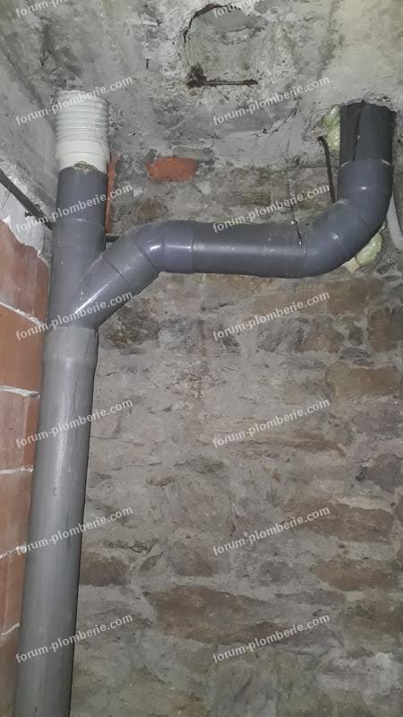

J'ai emménagé dans une maison il y a 2 mois maintenant, et constaté un souci particulièrement pénible sur mon réseau.
En gros, quand il pleut (plus ou moins fort), la douche à l'étage refoule et fait glouglou (pour parler en termes techniques), ce qui produit une odeur nauséabonde dans tout l'étage, évidemment.
Le WC, dans la même SDB, peut lui aussi subir des remontées.
Une nuit, alors qu'il pleuvait des trombes d'eau, j'ai découvert avec joie que l'eau dans le WC était complètement jaune (100% urine) avec une forte odeur âcre, donc remontées ?
Il y a un souci dans ma rue cependant, la ville doit s'en occuper (mais quand, ça, mystère), car eaux usées et eaux pluviales sont sur les mêmes canalisations.
J'imagine, donc, que quand il pleut fort, ça 'bouche' le tout (trop de volume pour des canalisations trop étroites), et les eaux usées ne s'écoulent plus convenablement, remontant donc forcément jusqu'au sommet de l'installation, qui est la douche à l'étage.
De plus, j'ai constamment une odeur d'égout dans le sous-sol, provenant probablement du regard d'eaux usées qui s'y trouve (cf pièce jointe)... Oui, l'installation sanitaire laisse à désirer, je sais.
Je n'ai aucun plan de la maison, car ils n'ont jamais été fait, et j'ignore donc totalement où passent les canalisations.
J'imagine que les anciens propriétaires, en créant le bac de douche à l'étage, ont oublié de faire poser un siphon avec... car sinon, je n'aurais pas ces remontées ? J'ai cependant aperçu une aération sur le toit au-dessus de la SDB, et je joins des photos du bas du réseau, dans le sous-sol.
J'ai cherché longuement sur le net, car malheureusement, difficile de trouver la réponse toute faite à ce genre de souci, chaque installation ayant ses particularités... mais la solution à laquelle je pensais était d'ajouter un aérateur à membrane ?
En gros, je fais un repiquage en Y sur la colonne verticale qu'on voit en photo pour ajouter un aérateur.
Est-ce que cela permettrait d'éviter que l'air ne remonte dans tout le système ?
Avez-vous déjà vu des problèmes similaires ?
Je précise également que je n'ai pas accès à mes combles, je ne peux donc pas contrôler ce qui se passe sous la sortie du toit.
N'hésitez pas si vous avez des questions, et merci d'avance pour vos éclaircissements !
Bien à vous.

Pour les WC je ne peux rien dire : ils ne s'évacuent pas par la canalisation de la photo, et si l'étage servait de trop-plein aux égouts, ce serait de graves inondations!...
En ce qui concerne les évacuations par le tuyau PVC visible sur la photo, un aérateur ne servirait strictement à rien.
À votre place j'installerai un clapet anti-retour.
S'il y a une surpression côté égouts il ne laisserait rien passer.
Attention : il doit impérativement être en position horizontale.
Il faudra ajouter des coudes : Privilégiez les coudes à 45° pour que l'eau soit aussi peu freinée que possible.

Bonjour GC, et merci pour votre réponse.
j'ai omis de préciser que le tuyau de la photo est situé directement sous le WC du rez-de-chaussée, lui-même situé directement sous la SDB de l'étage, tout ce qui est douche/WC passe donc par ici (en tout cas, c'est ce qui semble être le cas de visu, n'ayant pas plus d'info).
J'ajoute deux photos, avec l'installation que je songeais réaliser (avec une coulisse au bas évidemment).
Pouvez-vous me dire pourquoi ne servirait pas, et en quoi un clapet anti-retour fonctionnerait ?

Si l'évacuation de votre WC passe par le tuyau vertical, c'est que ce tuyau est d'un diamètre de 100 comme indiqué sur l'aérateur de la photo 4.
À voir la photo 1 je pensais que c'était du 40...

Effectivement, tout ce qui est visible sur la photo est en 100.

L'aérateur ne servira à rien : son but est d'éviter une dépression, pas du tout d'empêcher une surpression.
Puisque le tuyau est en 100, plutôt que d'envisager un clapet anti-retour, onéreux dans ce diamètre et qui présente quelques inconvénients, je vous suggère d'envisager la possibilité de placer un siphon de ce genre au bas de la colonne.
https://www.nicoll.fr/fr/siphon-1-tampon-de-visite-femellefemelle-coller
Le volume d'eau dans ce siphon sera tel qu'il empêchera probablement la surpression d'aller plus loin....
Ce n'est pas la solution idéale, mais c'est la seule qui me vient à l'esprit.

GC. Merci pour les conseils.
Pouvez-vous m'expliquer la différence entre dépression et surpression dans ce cas-là ?
Si je comprends bien, la dépression survient lorsque l'on tire une chasse d'eau ou que l'on vide subitement une vasque au haut de l'installation, créant un appel d'air, contrairement à la surpression qui... est un trop-plein d'air en raison d'un débit trop important au bas de l'installation et qui remonte ?
Concernant le siphon, je vois mal comment l'installer sur une colonne verticale pour conserver suffisamment de débit lors de la descente, car j'imagine qu'il faut éviter les coudes à 90 autant que possible ?
Auriez-vous un schéma (même grossier) qui me permettrait d'y voir plus clair ?
Ou un lien vers une vidéo explicative ?

Pour la pose d'un siphon, à votre place, à l'aide de deux coudes 45°je déporterais la canalisation verticale pour pouvoir placer le siphon à sa base. Déport de 50cm, 1m, ou ce que vous voulez : l'essentiel est de travailler à l'aise.
Mis à part le coude de 180° formé par le siphon, il n'y aura pas grande différence avec l'installation actuelle.
N'oubliez pas le tampon de visite!
Je joins un schéma. Plus grossier que ça, vous ne trouverez pas!
Évacuation sanitaire et remontées des eaux usées
Citation :C'est bien ça, même si le plus souvent le niveau monte à cause d'un mauvais écoulement en aval.

Bonjour GC.
Je vois mieux, merci :)
Concernant le tampon de visite, il sera ajouté, évidemment.
Je songerai à prendre le modèle que vous m'avez donné en lien.
J'ai, pour le moment et après avoir reçu un technicien de Suez, scellé le regard dans le sous-sol, je vais donc attendre les prochaines averses pour voir si cela suffit ou non (car il y avait selon lui appel d'air à ce niveau, et douche/WC avaient tous déjà un siphon logiquement, donc l'évacuation par le toit devrait se faire normalement).
Je retiens toutes les informations que vous m'avez données, et je vous dirai.
