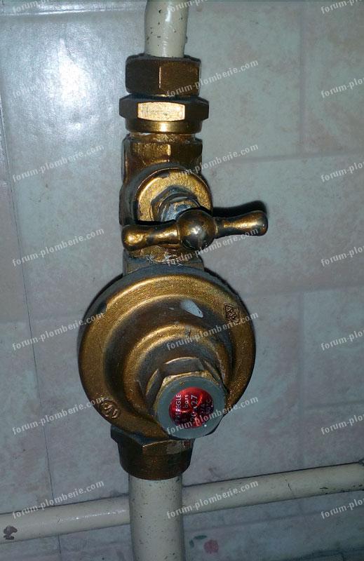

En voulant couper l'eau pour vidanger mon chauffe-eau le robinet qui est sur le réducteur de pression s'est mis à tourner dans le vide. crycry
Question : puis-je changer uniquement le robinet (car je ne trouve pas sur les sites de vente quelques chose qui s’adapterait) ou tout est en un seul bloc ?
Merci d'avance pour vos réponses. smile

Problème qui arrive fréquemment sur ce genre de robinet, il existe des vannes papillons en 1/4 de tour mâle / femelle qui remplacera aisément ce robinet. Se vend en grande surface de bricolage.

Vous avez la possibilité de remplacer uniquement la tète du robinet, qui semble-t-il, est du 20x27.
(Tête à potence) normalement fournie avec son joint.
Si vous devez changer le robinet en totalité, attention à la longueur du nouveau robinet,qui peut entraîner une modification de la tuyauterie.
