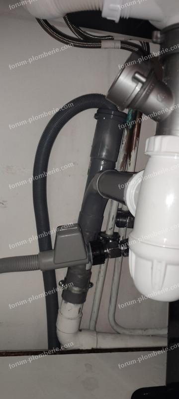

J'ai un énorme problème de refoulement de l'eau quand mon lave-vaisselle se vide.
Que je mette le flexible de vidange du lave vaisselle dans la prise de vidange au dessus du siphon de l'évier ou dans le manchon de prise d'air, à chaque fois l'eau remonte par ce dernier.
Furet, acide, Destop, tout y est passé et je n'ai pas de bouchon.
Je vous mets une photo de l'installation et une photo des tuyaux d'évacuation qui courent sous et derrière mes meubles de cuisine.
Je ne sais plus quoi faire.
A petit débit d'eau, tout se passe bien, lors d'une vaisselle classique, idem, mais quand le lave-vaisselle se vide avec son gros débit ou quand je fais évacuer une très grosse quantité d'eau par l'évier, à chaque fois ça remonte par le manchon...
Merci pour vos retours !
