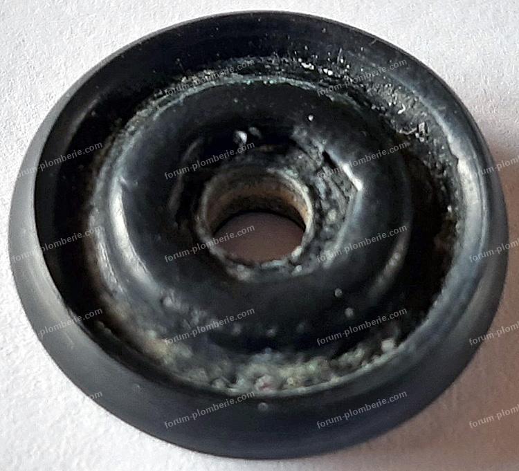

Mon robinet d'eau froide goutte légèrement et je souhaiterais changer le joint.
Celui-ci n'est pas vraiment standard et je n'ai pas réussi à le trouver dans le commerce jusqu'à maintenant...
Quelqu'un saurait-il comment s'appelle ce type de joint ?

Ceci s'appelle un joint usé et bien marqué ! titter
J'ai bien l'impression qu'à l'origine il s'agissait d'une simple rondelle de caoutchouc percée d'un trou.
La gorge s'est creusée au fil du temps au contact du siège.
Il faudrait regarder la tête du robinet.
Je pense qu'un joint "rondelle" ayant le bon diamètre extérieur, le bon diamètre intérieur ainsi que la bonne épaisseur doit convenir.

Cela s'appelle un clapet de robinet.
