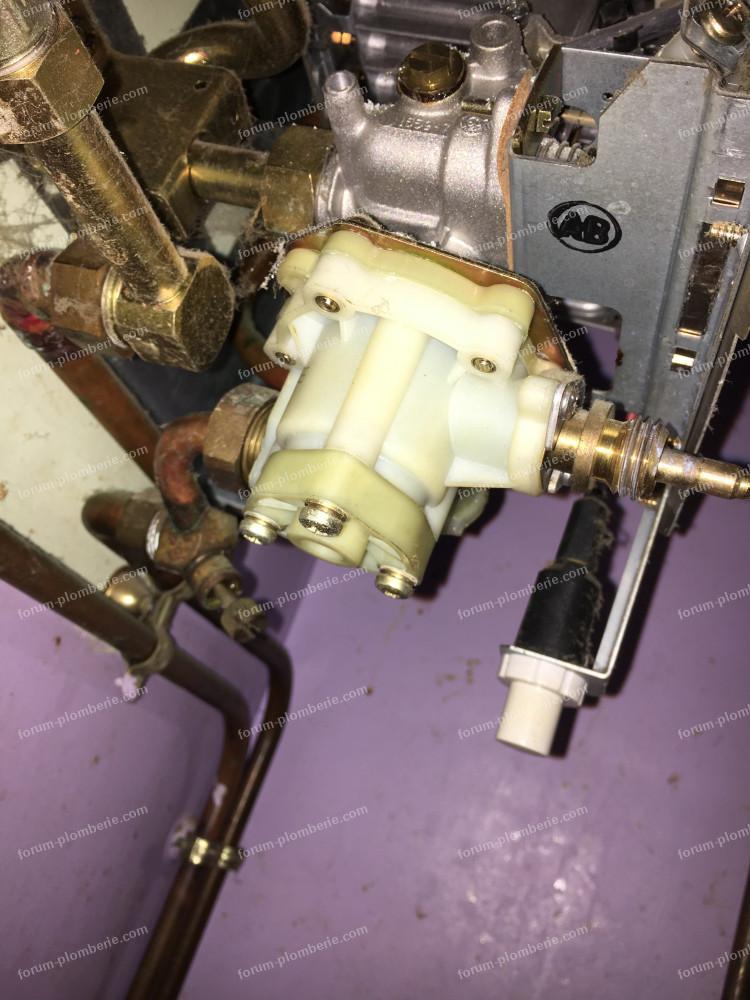

J'ai depuis plusieurs mois une fuite au niveau de la valve de mon ELM Leblanc modèle CF 16L-28kw acheté en 2007 dans une GSB célèbre. Ça goutte au niveau depuis la jonction entre le filetage inséré dans la valve et la valve elle-même. Au début je croyais que ça gouttait depuis l'écrou de serrage de la conduite d'arrivée d'eau froide sur la valve mais non, c'est bien juste après, entre le plastique et le filetage.
Cette fuite a débuté il y a quelques mois, au début elle était très faible mais au fil des semaines elle s'est aggravée et depuis quelques jours c'est 1 goutte par seconde du coup je suis obligé de fermer le robinet d'arrivée d'eau au niveau du chauffe-eau. Et j'ai remarqué que une nouvelle fuite, plus modeste est apparue au niveau de la sortie de la valve sur le côté.
Donc question: est-ce que c'est une usure normale de la valve qu'il faudrait remplacer ou bien cela pourrait-il être dû à une pression d'eau trop importante à l'entrée, ce que je trouverai curieux vu que pendant des années ça a très bien fonctionné.
Je joint les photos des 2 endroits où ça fuit: arrivée et sortie de la valve.
Merci à tous pour vos conseils avisés...

Avez-vous pensé a changer les joints des écrous qui alimente cette valve.
Azzor.
