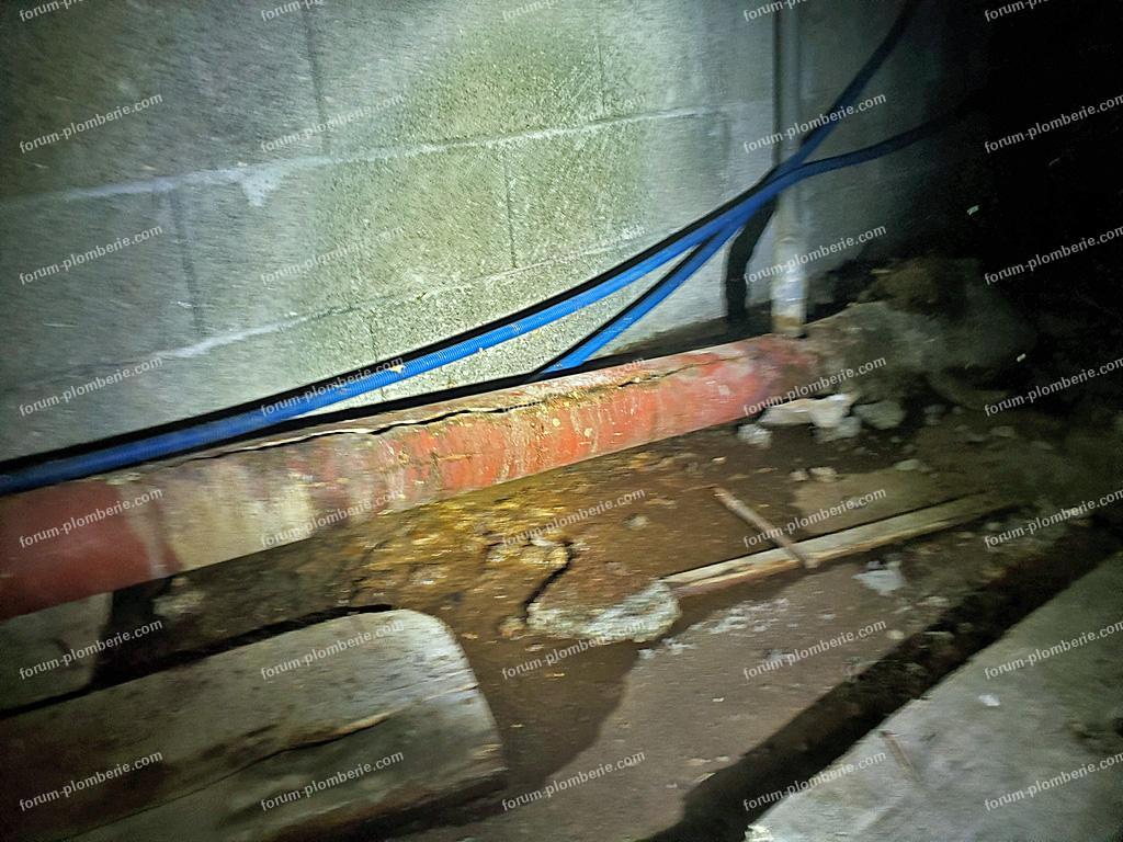

J'aimerai changer le tuyau en fonte horizontal des WC de ma maison qui est dans le vide sanitaire et qui récupère les WC de l'étage et rdc + une évacuation évier.
Il y a une très longue fissure sur le tuyau, heureusement sur le dessus.
J'ai peur que si je change toute la partie horizontale, je galère avec le raccord de la partie verticale de l’extrémité, en fonte et lourde, en gros j'ai peur de forcer pour enlever les raccords et que toute la colonne s'écroule.
La partie à l’extrémité a l'air d'être en bon état, je pensais donc scier 40cm de la partie horizontale de l'extrémité après le raccord, comme ça la colonne verticale et toujours bien prise dans le béton en bas, et je manchonne avec un PVC et tous les raccords qui vont bien...
Puis-je vous demander si je suis dans le juste ou est-ce que je dois tout changer la partie horizontale ?

Sur le principe je pense que vous êtes dans le juste.
Pour les jonctions PVC-fonte n'oubliez pas qu'il existe des gaines thermorétractables.
Bon courage.
