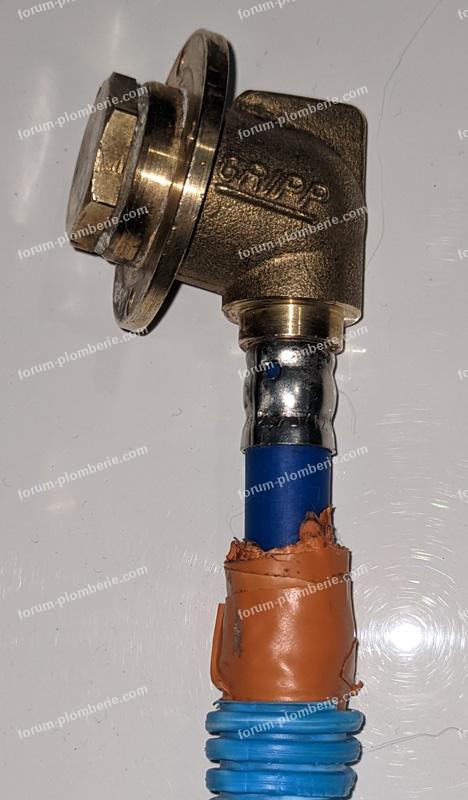

Je m'attaque à récupérer des travaux entamés par un plombier chez ma mère il y a environ 10 ans.
Entre temps, celle-ci avait commencé à poser la faïence dans la salle de bain en travaux et ... Avait percé l'arrivée d'eau.
Un voisin avait donc coupé l'arrivée et remplacé la "sortie de cloison" (le coude qui est vendu dans un kit platine) par un simple raccord droit avec bouchon.
Envisageant de poser un mitigeur mural (baignoire) j'aimerai fixer de nouveau cette arrivée d'eau à sa platine, mais forcément, impossible de la laisser en sortie "droite".
Ma question est donc la suivante, existe-t-il, en vente quelque part, HORS PACK PLATINE COMPLET (car tout le reste est OK) ce "coude" qui se fixe sur la platine ?
Si oui, en compression ? Ça ne pose pas de problème. Si une des arrivées est alors sertie et l'autre compressée ? (Je n'ai pas le matos pour du à sertir).
Merci d'avance, signé le néophyte.
En PJ, l'arrivée actuelle, et celle initiale qui a été coupée.

Bonjour Zu. A votre place, j'irais chez le Cédéo (ou équivalent) du coin et demanderais au comptoir s'ils ont la pièce qu'il faut.
En effet, en magasin ils présentent des solutions pour travailler le cuivre avec et sans soudure, le PER avec ou sans outil à sertir.
Quand vous aurez fait l'adaptation, faites un essai d'étanchéité avant de fermer.
Attendons d'autres avis, notamment concernant la fiabilité à long terme de ces installations sans cuivre.
