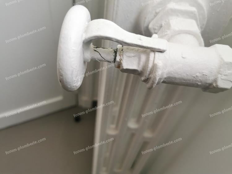

Nouveau sur ce forum et également novice en matière de plomberie, je sollicite votre aide.
J'ai un vieux radiateur en fonte dont le robinet est bloqué. Impossible de le faire bouger à la main.
Résultat, il est en positon semi ouverte et chauffe en permanence lorsque la chaudière est allumée.
Comment puis-je faire pour débloquer le robinet ?
(j'ai essayé de gratter la peinture autour, mais sans succès).
Merci. Yotan

À part essayer en force il n'y a pas grand chose à faire, sinon le remplacer purement et simplement vu son âge.
Pour la débloquer, essayez de frapper fermement.sur la pièce courbe, qui de toute manière ne peut pas glisser sur le corps du robinet à cause de la peinture ..
Drôle d'idée de peindre la robinetterie.
Bon courage.

Ces robinets à double réglages datent des années 50.
Commencez par retirer le volant (poignée) démontez l'index fixé sur la tige de commande.
Vous pouvez essayer de dévisser légèrement le presse étoupe (petit écrou qu'on voit assez bien photo 4) mais pas complètement un tour ou deux maxi.
Essayez ensuite avec une clé à molette de tourner la tige de commande de droite à gauche et inversement plusieurs fois.
Ça devrait se débloquer.
Resserrez le presse étoupe et remontez l'index et le volant.
Bonne chance.
