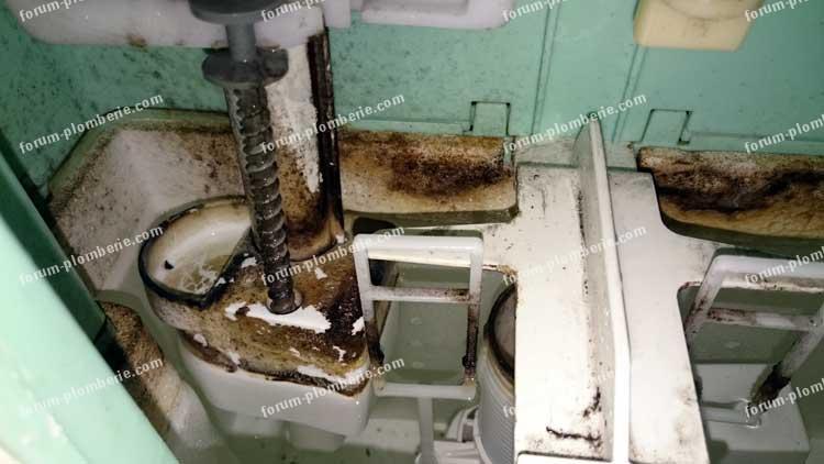

Bonjour et bonne année à tous.
J'ai depuis quelques jours un problème avec un WC suspendu, la cuvette met du temps à se remplir et on entend comme un bruit d'eau qui coule à l'intérieur.
Je ne sais pas si le débit d'eau est moins élevé ce qui fait que la cuvette se remplit lentement.
Je ne comprends pas car je n'ai absolument touché à rien.
J'ai ouvert aujourd'hui pour prendre les photos de l'intérieur.
En espérant que vous pourrez m'aider.

Après avoir fermé l'eau au robinet de chasse que l'on aperçoit, sur la photo de droite, dévissez l'écrou plastique, celui de gauche (qui a une manette horizontale dessous), sortez l'ensemble avec précaution car il y a des pièces relativement petites à l'intérieur, c'est là que vous trouverez certainement des particules vertes, souvent du calcaire avec du vert de gris, qui viennent boucher en partie l'arrivée de l'eau, après un nettoyage et un soufflage, remontez l'ensemble avec un serrage à la main.
Bonne chance.

Dans quel sens faut-il dévisser l'écrou en plastique ?...
Il est complètement bloqué, et je n'ose pas forcer ?
