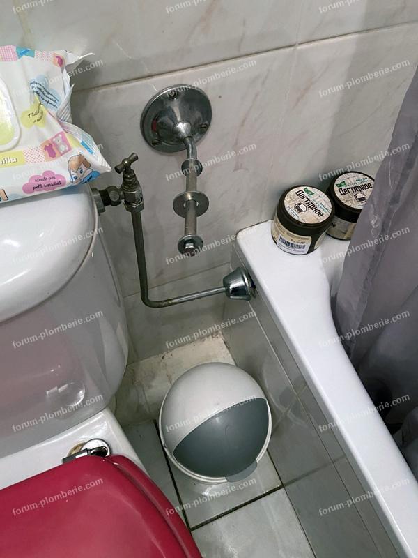

J’ai remarqué ce jour que le tuyau d’arrivée/coupure d’eau des WC qui passe par la baignoire se décolle légèrement comme vous voyez sur la photo.
Je voulais savoir si je risque l’inondation et comment éventuellement réparer (même une réparation de fortune) car avec le Covid, dur d’avoir un plombier dans ma ville.
De plus, je suis locataire et je pars quoi qu’il en soit en Janvier et l’agence immobilière est injoignable. L’espace avec la baignoire est d’environ 1.5 cm.
Le raccord a sauté je ne sais pas quand, car le rideau de douche cache cet élément. L’installation a 16 ans.
Merci de votre aide.
Justement, on ne voit pas quel est le problème.
Le raccord a sauté
Mêmes interrogations.
Y a t-il des fuites ?

Bonjour. Non, pas de fuite. Seulement le tuyau qui s’est décalé de son raccord par rapport à la baignoire.

Peut-être vous verrez mieux ici.
Je précise que je n’y connais rien en plomberie donc j’utilise peut-être pas les bons termes.

Re. Si la baignoire est à droite en bas, regarder comment ça tient. Il semble que ce soit juste un enjoliveur. Essayez de voir comment il est fixé ou emboîté.
Un plan plus large permettrait de voir l'ensemble WC baignoire.
Les locations sont parfois faites de bric et de broc.
Signalez le fait à l'agence quand vous partirez.

Voici une photo plan large.
Je pense que ça fait longtemps que c’est comme ça et que ça c’est un peu décalé avec le temps.
Mais comme il y a le rideau de douche qui passe au dessus, je ne l’ai pas vu. Pas de problème de fuite.
Même pas humide.
Rien. Mais impossible de rentrer le tuyau dans la douche.
L’installation date de 2004 date de création de l’immeuble.
C’est la seule chose que je sais.
Merci de votre aide. Cordialement.

Re. Vous laissez comme cela. Vous appuyez juste sur la collerette. Il faut espérer que le raccordement en dessous est fait proprement.
