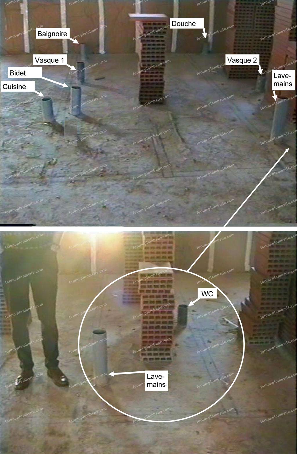

J'ai un problème d'évacuation dans mon pavillon plain pied.
Le WC et la cuisine ne posent pas de problème. Le reste est bouché.
Un filet d'eau d'évacuation est visible dans le regard de la rue (trottoir). C'est le seul disponible.
Si on fait couler l'eau sur un des éléments, elle va surtout dans la douche et la baignoire.
Je n'ai pas de plan de branchement des tuyaux d'évacuation.
J'ai par contre une photo des sorties sur dalle.
Si quelqu'un pouvait m'aider je le remercierai infiniment :
Avez-vous une idée du branchement qui peut exister entre les différents éléments ?
Comment je peux m'y prendre ?
J'ai déjà inséré un furet (5m) par la vasque1, vasque2, bidet, cuisine, mais pas de résultat.
Je vous en remercie d'avance.

plan entrée évacuation
Je veux dire que si je fais couler l'eau dans le lavabo, elle ressort par la baignoire et la douche.
Elle ne s'écoule ensuite que très doucement vers l'égout.

Bonjour. Le bouchon est donc en aval de l'ensemble baignoire douche.
Il faudrait tenter un débouchage par le regard, certainement avec un système haute pression.
En attendant, vous pouvez essayer de passer un tuyau d'arrosage, en évitant que la buse se détache.
Il existe des sociétés spécialisées ayant l'équipement nécessaire sur des petits utilitaires comme le précise GC ; ce peut être rapide et efficace. Demandez un devis préalable.
Vous pouvez également essayer par la baignoire si l'écoulement est accessible. Bref, c'est galère.
