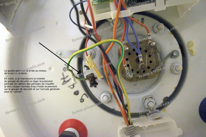

Chauffe-eau de 7 ans, Atlantic 15 11 20 résistance stéatite.
Sous le chauffe-eau, sur la bride, se forment par intermittence des gouttes d'eau : au niveau de la borne de terre, un peu rouillée (photo ci-jointe). Je perds au max 1/2 l d'eau par 24h.
Le groupe de sécurité doit être un peu entartré : il goutte un peu hors périodes de chauffe.
A part cela, j'ai de l'eau bien chaude en quantité : résistance et sonde font leur travail.
Quelle intervention préconiser, à part le changement du chauffe-eau et de la maison ? lol
Quel serait le coût si un plombier intervient ?
Merci de vos réponses.

Bonjour pigeonex. Des travaux d'hiver vous attendent.
1. Tout d'abord pour ce qui concerne le groupe de sécurité.
S'il est ancien et entartré, il peut couler en dehors des périodes de chauffe. On peut essayer le le réveiller un peu en manœuvrant rapidement la molette rouge.
Mais il peut aussi y avoir trop de pression sur le réseau. On la mesure avec un manomètre et on décide ou non de poser un réducteur de pression ou de changer le groupe. Cette dernière est une opération simple à la portée d'un bricoleur outillé.
2. Pour la fuite au niveau du joint, la portée est peut-être oxydée, et cela ne fera qu'empirer. On vide le chauffe-eau, on démonte, on nettoie, on remplace le joint en ajoutant au besoin un mastic d'étanchéité. Et on espère que la fuite ne se produira plus.
7 ans n'est pas encore bien vieux. En attendant, vous pouvez resserrer les écrous.
