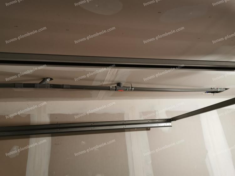

J'ai une petite question.
Ma salle de bain est au premier étage et le plan des tuyaux d'évacuation est le suivant.
Douche, anti retour, baignoire (2 coudes pour ralentir le débit j'imagine), té anti vide à membrane et anti retour.
Tout marche bien mais quand je vide ma baignoire à fond (sans bouchons) le débit est tellement important que j'ai une fuite sur l'anti-vide à membrane.
Quand je limite le débit d'évacuation plus de problèmes.
Je trouve cela pas normal quand même.
L'anti Vide est il bien placé ? ou faut-il que je le mette avant la baignoire ou même avant la douche, à l’extrémité ?

Bonjour gaalad112.
Ce que vous appelez anti-vide ne serait-il pas un clapet d'équilibrage des pressions ? Si c'est le cas, il doit travailler à l'air et non dans l'eau. L'étanchéité n'est pas parfaite.
Les deux coudes sont plutôt des sources de bouchons, ils limitent très peu le débit. Il n'en serait pas de même si c'était le profil d'une piste de course de sports mécaniques (on pense à la chicane Bus Stop de Spa-Francorchamps).
En attendant, vous bouchez le clapet et vous regardez ce qui se passe.
Eh non, sinon il ne dégorgerait pas. Il ne faut pas qu'il baigne dans l'eau, chargée et savonneuse qui plus est. Démontez le, juste pour voir dans quel état il est (dépôts noirâtres, cheveux etc.).
