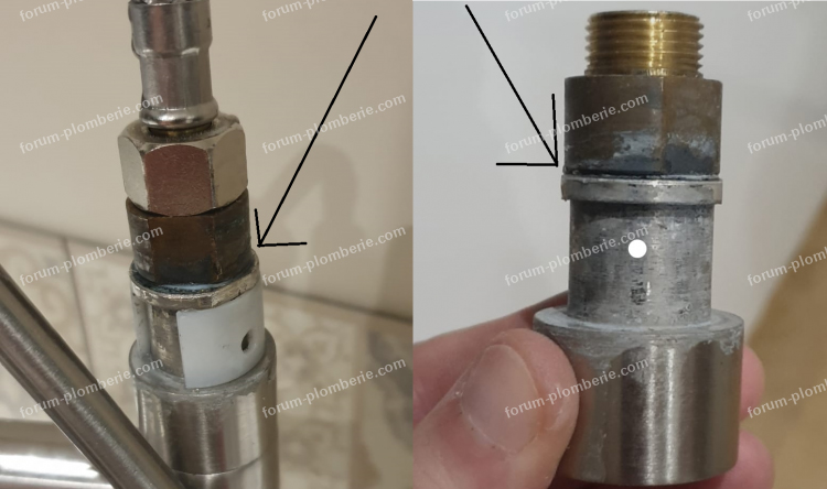

Je viens vers vous pour une fuite sur ce type de robinet (encore une mad).
J'ai une fuite au niveau de la colonne mais à l'endroit qui permet la rotation de cette colonne, je n'arrive donc pas à resserrer cette partie car elle tourne dans le vide (voir pièce jointe).
Il y a t'il un moyen de resserrer cette partie ou de démonter pour changer le joint ?
