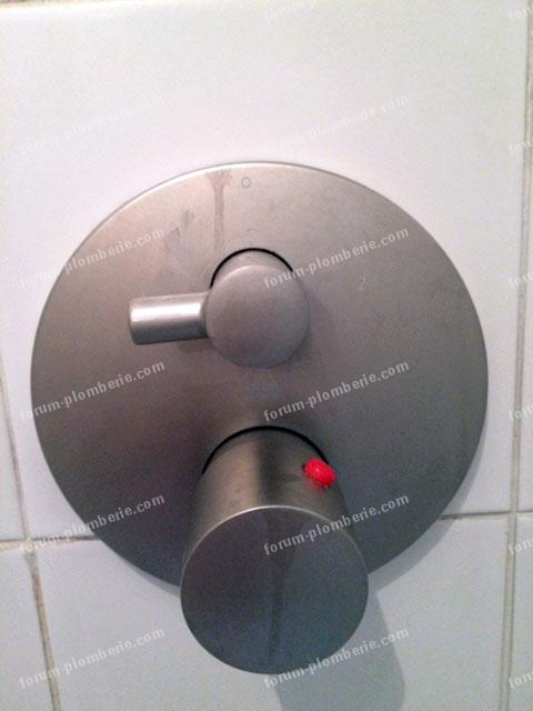

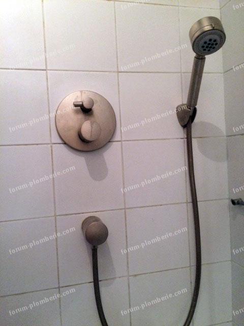

Voulant dégripper la manette douchette/douche de ma Hansgrohe AXOR, je m'aperçois que c'est moi qui suis coincé !
En effet elle est très grippée (voir sur la photo : manette au-dessus de la commande mitigeur) et je ne sais pas comment la démonter ou l'enlever pour la nettoyer.
Elle résiste, et je n'ose pas forcer en tirant vers moi après avoir dévissé la petite vis sur le côté.
J'ai passé un dégrippant et de la graisse sur la ligne de jonction extérieure mais rien ne bouge.
Quelqu'un a t-il une idée ?

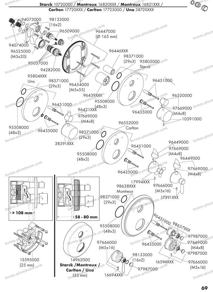

Réponse 3 d'un contributeur de Bricovidéo
Commande douchette grippée Hansgrohe AXOR
Boulon
Boulon
786 messages
Bonjour
En tapant sur le net "axor uno 2 pdf" vous trouverez une doc.
En cliquant colonne de droite sur documents pdf vous trouverez une doc de 80 pages dont une partie en français.
Page 69 vous avez une vue en perspective de l'ensemble qui permet de voir le montage.
Dans votre cas ce serait les pièces 9503700 et 94282000 qui seraient en cause.
Bon courage car vous allez voir que ce n'est pas simple.

Pour vous faciliter la recherche, voici la vue en éclaté du mitigeur de douche Hansgrohe AXOR.

Boulon
Boulon
786 messages
Bonjour "Invité"
Oui, c'est la page 69 dont je parle.
C'est bien de la mettre, mais il faut aussi consulter le reste de la doc que je conseille.
M.
