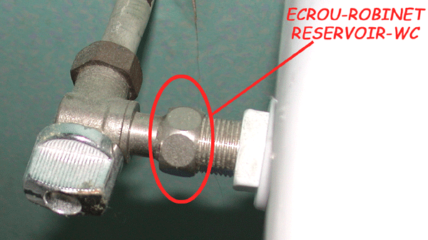

J'ai un petit problème de sanitaire. Lorsque l'on tire la chasse d'eau, le réservoir a du mal à se remplir d'eau, voir pas du tout. Je suis obligé de couper l'arrivée d'eau, puis de le ré-ouvrir pour que cela fonctionne et remplisse le réservoir, je voudrais savoir d'où vient le problème ?
Conseils 1 Dépannage
Concernant votre problème, il est fort probable que votre robinet d'arrivée d'eau ou votre mécanisme de chasse soit défectueux. Afin de vérifier si votre robinet est endommagé, fermez-le puis dévissez l'écrou le reliant à la cuvette des WC
Photo ECROU WC
Placez une cuvette ou un seau juste en-dessous de votre robinet, puis ouvrez-le doucement. Si l'eau coule normalement, c'est que votre mécanisme de chasse est défectueux et doit être remplacé. Si vous le changez, il existe des packs comprenant un mécanisme de chasse à double commande et un robinet flotteur (prix compris entre 13 et 25 euros dans les grandes surfaces de bricolage) qui vous permettra en plus de réaliser des économies d'eau. La vidéo concernant cette intervention est disponible à l'adresse suivante : INSTALLER DES WC A 2 BOUTONS. Dans le cas contraire, si l'eau ne coule pas normalement, c'est que votre robinet d'arrivée d'eau est endommagé et doit être remplacé. La vidéo concernant cette intervention est disponible à l'adresse suivante : CHANGEMENT ROBINET WC. Si vous démontez votre robinet d'arrivée d'eau des WC, n'oubliez pas de remplacer le joint.
