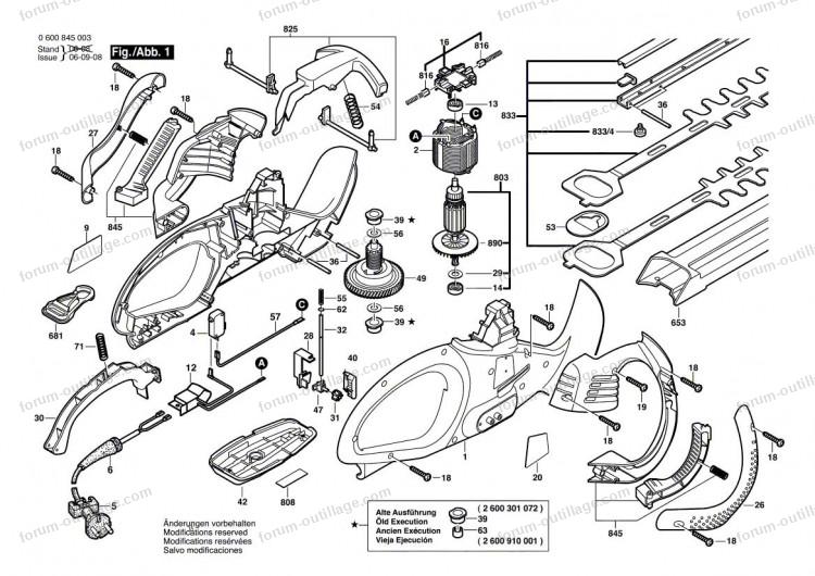

Le petit module électronique n'est sans doute pas la cause du problème, celui-ci comporte un fusible de 3,15A (petit cylindre noir) quelques varistors pour limiter les surtensions et un condensateur pour éliminer les parasites.
Vérifier le fonctionnement correct de l'interrupteur, remplacez le moteur par une lampe et vérifiez qu'elle s'allume à chaque action. Le multimètre, c'est bien ... mais pour traquer les mauvais contacts l'ampoule c'est très bien et fort visuel !
Vérifiez encore l'usure des balais, que les balais coulissent bien dans leur cage et la pression des ressorts.
Jetez un coup d’œil au niveau du collecteur du rotor.

22 septembre 2020 à 09:41
Bonjour Terrien Fabrice,
L'éclaté des pièces de la machine ?
Y a qu'à demander !
Voici...
Cordialement, Martien-071
Y a qu'à demander !
Voici...
22 septembre 2020 à 09:22
Bonjour Terrien Fabrice !
Problèmes de démarrage => Start Pilote !
Le condensateur de déparasitage (45 sur le dessin) n'est pas la cause du problème. Il n'est pas conseillé de l'enlever.
Je ne puis que vous conseiller de revoir la partie électrique de la machine :
- vérifier que les balais sont bien en contact avec le collecteur du rotor.
- vérifier les connexions.
- vérifier l'interrupteur ( pour ce faire vous pouvez remplacer le moteur par une ampoule et vérifier qu'à chaque action de l'interrupteur celle-ci s'allume, pas de raté admissible.)
Et enfin si vous n'avez rien trouvé contrôler le câble d'alimentation. (puisqu'il ne semble pas y avoir de court-circuit ... branchez une ampoule au bout du câble et faites le gigoter ... (à aucun moment l'ampoule ne doit s'éteindre).

14 septembre 2020 à 22:52
Bonjour Terrien !
Je n'ai pas de conseil à vous donner ... juste une image de l'éclaté des pièces de votre machine.
Cela pourrait peut-être vous aider ... au moins à voir le nombre et la position des vis de fixation.
Je me demande s'il ne faut pas ôter la pièce 42.
Cordialement,
Cordialement,
