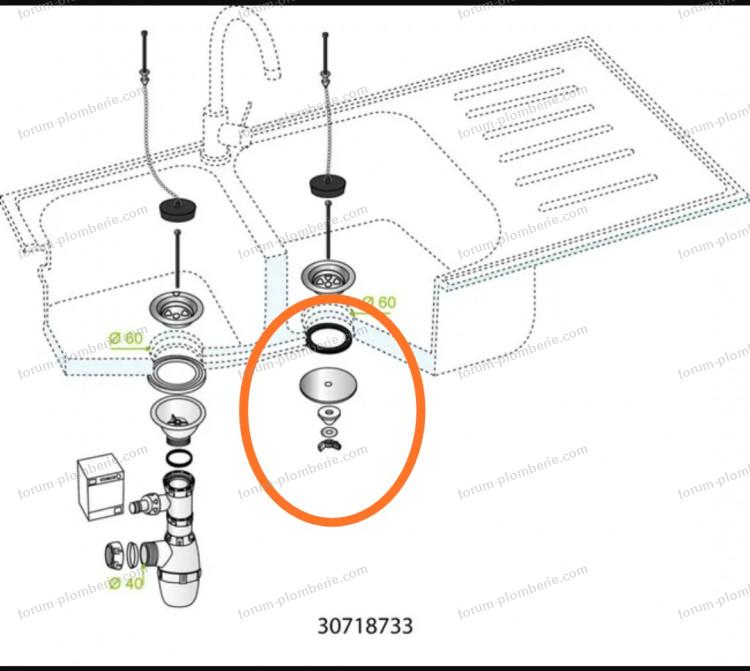

J'ai trouvé ce schéma sur Internet, j'ai l'impression que ça représente mon système avec en rouge ce qui est à changé (voir photo 2).

Re. Le dessin est explicite et vous pouvez vous y référer.
On voit les deux bondes, normalement en laiton (avec les grilles, ce qui est entouré en rouge avec la grille au dessus).
Le diamètre de la bonde est standard et correspond au diamètre du trou de l'évier.
Le vidage comprend les liaisons des sorties des deux bondes vers le siphon.
Cet ensemble est en plastique et l'écartement est réglable pour respecter l'entraxe des deux bondes.
Au besoin, on peut utiliser une sortie siphon avec un tuyau souple.
Vous pouvez acquérir le matériel chez un distributeur spécialisé en matériels sanitaires, Cédéo et autres.
Vous serez conseillé par un magasinier au comptoir.

Est ce que cet équipement ferait l'affaire par exemple ?
https://www.entrepot-du-bricolage.fr/p/pr-bonde-a-plateau-pour-evier-diametre-60mm-wirquin-960888?srsltid=AfmBOorI8_u0vChcqlQ9n6Aha9zrrDUf0KOlHxjDYa0fVcXpyAsb8gz6yio
27 août 2024 à 20:50
Réponse 5 du forum Plomberie
Recherche nom de cette pièce présente sous évier double
30 072 messages
Si 60 mm est le diamètre du trou de l'évier c'est bon.
