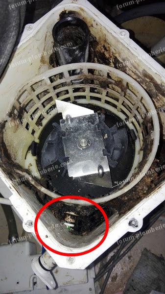

Suite à un problème avec mon Sanibroyeur qui n'évacue plus, j'ai décidé de le démonter pour voir si j'arrivais à le réparer.
Il s'agit d'un Sanibroyeur SFA Sanicompact CS40/CLV50 assez ancien (plus de 10 ans).
Le Sanibroyeur est situé dans la cuvette.
J'ai réussi à tout ouvrir, c'était très sale et entartré, mais mon problème est que je n'arrive pas à sortir le moteur de son emplacement.
On dirait qu'il est bloqué par des fils électriques (voir photo ci-jointe).
La cuvette se remplit d'eau quand j'appuie sur le bouton et les lames tournent bien, j'ai l'impression que c'est plutôt la pompe d'évacuation qui a un problème mais comment sortir le boitier du moteur (grille en plastique blanche + lames + boitier moteur noir) pour y jeter un œil ?

On ne voit pas très bien sur la photo.
Par contre j'ai trouvé une vue éclatée sur internet, si ça peut aider.

Je m'en suis sorti, il fallait dévisser le panneau avant pour débrancher les fils du moteur sur la carte.
