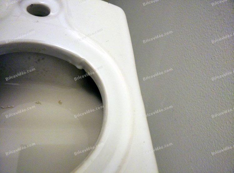

Il faut que vous vérifiiez votre montage, quitte à démonter l'ensemble mécanisme + réservoir, et examiner de près cette pièce afin détecter une fissure éventuelle. On ne pense pas que se puisse être cela car se devrait couler goutte à goutte, mais si vous avez des doutes vous n'avez pas le choix.
Il faudra vous assurer de la planéité de la portée du joint, sans présence de calcaire.

Je vais essayer de le démonter et faire quelques photos.

Se pourrait-il qu'il y ait une fuite du réservoir des WC car quand j'ai démonté celui-ci j'ai constaté qu'à un endroit du trou du réservoir était cassé, fissuré ?? Enfin ça ne faisait pas un trou homogène !
