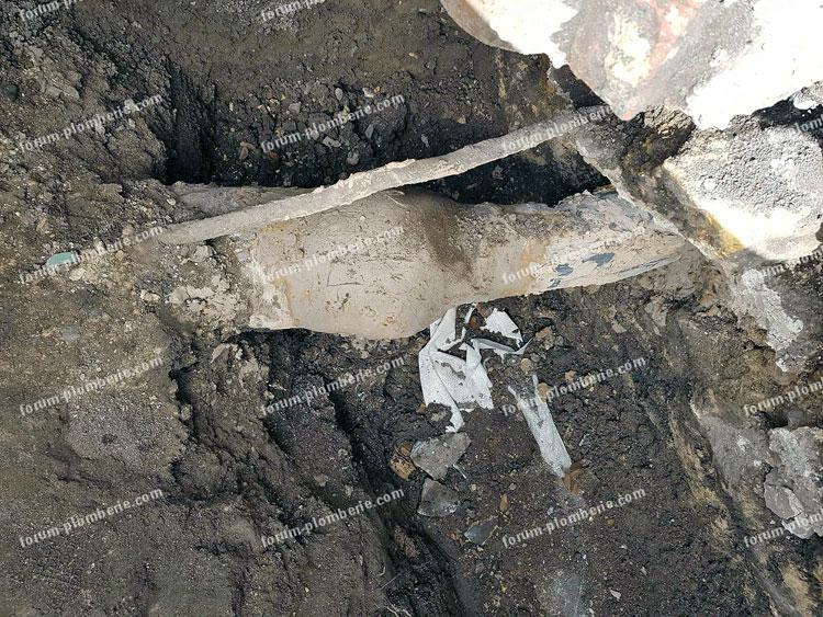

J’ai acheté récemment une petite maison en copropriété dans la région parisienne, et il y avait un dégât des eaux au sous-sol.
J’ai eu du mal à trouver un ouvrier, et les travaux sont en cours, mais mon voisin me dit qu’il n’est pas content de la façon dont les travaux sont réalisés.
Le raccord du tuyau à l’extérieur a été réalisé en mettant un plus petit tuyau PVC dans le vieux tuyau en grès, le tuyau en PVC ayant au bout un manchon (pas de cône), le tout a été scellé par de la colle, de la filasse et du ciment.
Apparemment comme le tube en PVC est plus petit, cela risque de créer un bouchon, et le joint risque de se fragiliser avec le temps.
Le rebouchage du mur autour du tuyau a été effectué en ciment, alors qu’apparemment il aurait dû être fait en mousse.
L’ouvrier prévoit maintenant de recouvrir le mur extérieur de la maison qui est en meulière avec du goudron.
Il veut ensuite refaire tout de suite le mur intérieur de la cave avec de la colle enduit-multifonctions, alors que tout le monde me dit qu’il faut plusieurs mois pour évacuer l’humidité.
Je n’ai pas les connaissances pour juger de la bonne exécution des travaux, je vous remercie d’avance pour vos réponses.

Bonjour. Juste un avis en passant.
Certes c'est critiquable, mais le plombier a fait une rustine avec du tube de 100 (apparemment), diamètre classique pour cet usage. Un coude de 30° aurait pu assurer un bon emmanchement dans la partie cassée. Un té à 45° avec tampon de visite aurait pu être posé à l'intérieur.
Plutôt qu'un manchon collé il aurait pu mettre un manchon à lèvre horizontal pour découpler arrivée et départ.
On espère qu'il a bien ébavuré les coupes de façon à éviter tout engorgement.
La mousse n'existait pas dans le temps et les liaisons duraient sans problème.
La pose d'un regard extérieur aurait été une solution possible.
Refaire l'enduit des murs intérieurs peut attendre que l'humidité résiduelle s'évacue ; d'autant mieux que le sous sol semble ventilé. Mais seul le plombier a une vision d'ensemble du chantier. Il faut lui demander son avis.
S'il y a bouchage dans l'avenir peut-être faudra-t-il refaire l'écoulement en entier. Pour l'instant il vaut mieux tout laisser ainsi. Chacun ses méthodes. Et trouver un volontaire pour ce genre de travaux est difficile.
On espère qu'il n'a pas utilisé de tube de chez bricomachin.

Merci pour votre réponse, je vais m'aider de vos conseils pour refaire faire le travail plus proprement.

Ok Sébastien.
Tel que le travail est fait il tiendra un certain temps. On voit que le tuyau en grès a été cisaillé car la cour s'est affaissée. Il n'y a pas de raison que cela ne continue pas c'est pour cela que la liaison cour / intérieur doit être souple. Quant au tampon de visite c'est une précaution que l'on prend quand on fait du neuf ou de la rénovation pour du long terme. Le regard est une solution possible. Il faut, d'une façon ou d'une autre, tenir compte des mouvements du terrain.
La liaison sur la photo 4 n'est pas bien bonne. L'emplâtre sur la photo 5 comble le vide.
Vous faites au mieux. Il y a du temps à passer.
