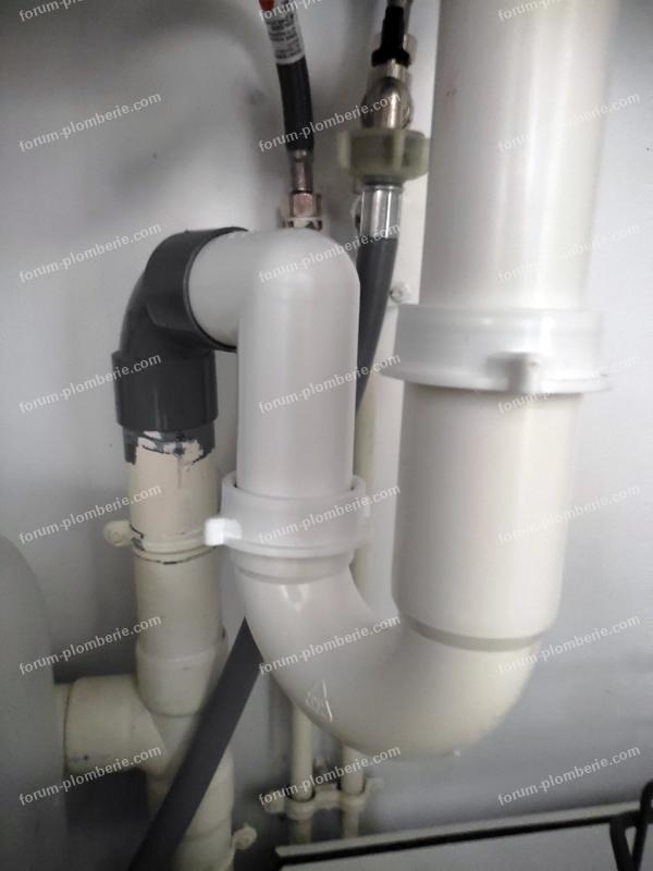

Merci à vous deux pour vos conseils éclairés.
Je pense opter pour le raccord souple, cf photos, cela vous paraît correct ?
Encore merci et bonne soirée.
27 avril 2023 à 18:03
Un petit problème de fuite; ayant des lacunes en plomberie j'ai fait intervenir un plombier pour le montage du vidage de mon évier. Soucis: je m'aperçois qu'aujourd'hui il y a un goutte à goutte au niveau de l'assemblage coude gris/tube coudé blanc.
En démontant l'ensemble je peux voir que dans le coude gris des résidus (colle ?) peut être responsables du mauvais écoulement ?
Ma question : Comment procéder pour résoudre ce soucis ?
- Coller le coude gris et le tube coudé blanc ensemble ? mais puis-je repartir sur ce coude gris sachant qu'il y a des résidus (impossibles à retirer) ?
Je vous remercie d'avance pour vos retours.
26 avril 2023 à 20:11
