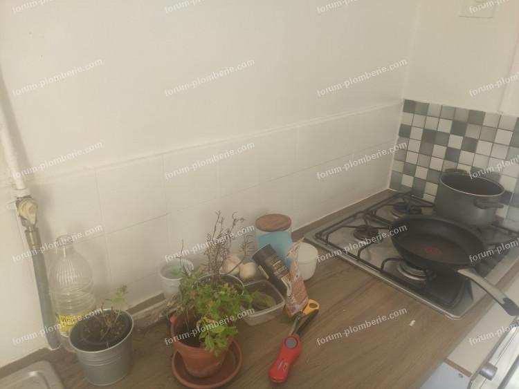

Pour le robinet de sécurité ROAI, donc si je comprends bien, le système que j’ai à droite sur la deuxième photo ne correspondrait pas à la réglementation, c’est bien ça ?
Pour la longueur du tuyau, il y a moins de 2 mètres entre le robinet coupe gaz et ma plaque.
Mais dans tous les cas, je vais me renseigner sur ce qui ne convient pas d’après les cuisinistes, voire récupérer un certificat de conformité Qualigaz.

Je vous contacte car dans le cadre d'un projet de remplacement de la cuisine actuelle, 2 cuisinistes m'ont indiqué que mon installation gaz n'était pas aux normes.
J'ai regardé la réglementation DTU 61.1 mais je ne vois pas ce qui n'irait pas dans mon installation actuelle.
J'ai contacté un installateur certifié Qualigaz qui m'a aussi confirmé qu'il n'avait pas de problème.
Du coup, je suis un peu perdu entre les indications des cuisinistes d'un côté et l'email de l'entreprise certifiée Qualigaz et la réglementation de l'autre.
Est-ce que pour vous il y a un problème dans mon installation actuelle et si oui lequel ?
Merci beaucoup.
Merci beaucoup.
