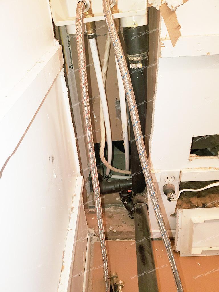

Super, merci pour la réponse, celle-ci clarifie totalement mon questionnement.

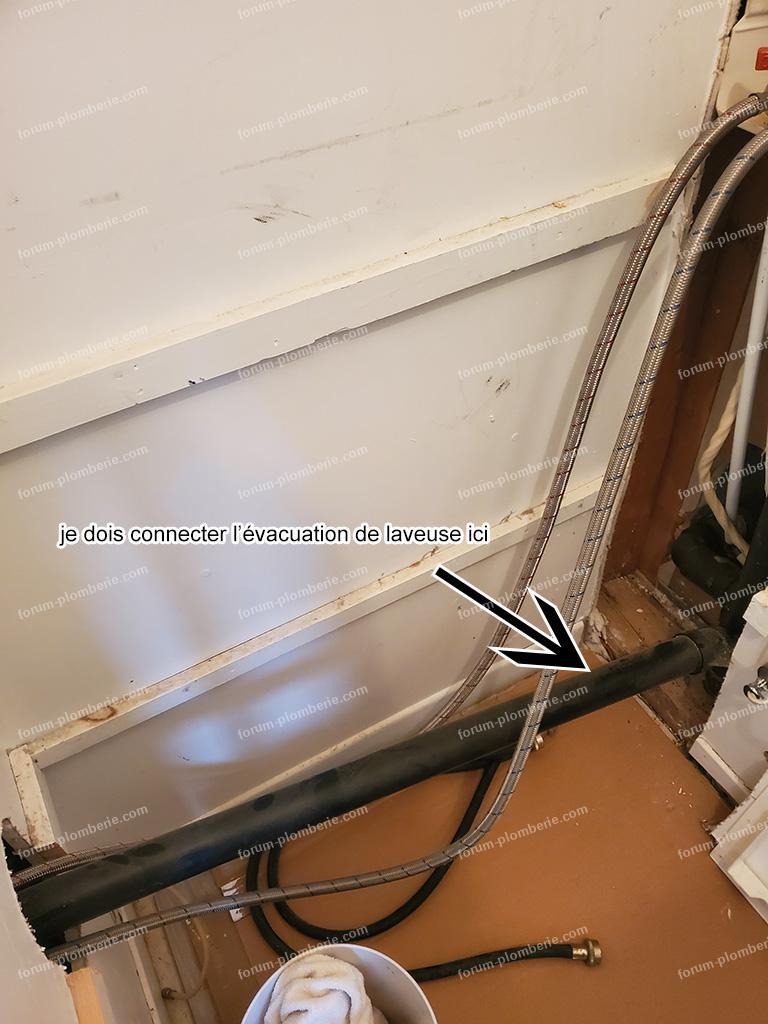

Je me demande si un tuyau d'évacuation doit avoir un siphon à chaque sortie, même s'il y en a déjà un à la sortie du tuyau attaché au lavabo. Sachant que le lave-linge sera également attaché au même tuyau.

Peut-être que je me suis mal exprimé...
Quand je dis que je suis débrouillard, je voulais seulement clarifier que malgré ma débrouillardise, les termes et mots exacts ne sont pas mon fort, donc je ne nomme peut-être pas le bon nom de matériel.
Je n'ai jamais eu de problème à faire de la plomberie depuis des années, mais cette situation précise est un peu particulière.
Oui, il y a déjà un siphon, et c'est un bloc appartement donc la tuyauterie n'est pas exactement comme dans une maison.
Le tuyau d'air est plus loin mais il est là.
Le tuyau vertical de la laveuse était déjà connecté correctement avant qu'ils ne le coupent pour ajouter celui du lavabo (à gauche). Moi, je veux seulement remettre le tuyau vertical pour ajouter la laveuse, mais sans déconnecter celui du lavabo.
Le tuyau qui va vers la gauche est pour le lavabo, le P-trap est à droite au pied du mur et le "vent" plus loin.
En fin de compte, tout ce que j'ai besoin de savoir, c'est si je peux attacher le tuyau vertical de la laveuse directement ou si je dois ajouter un autre P-trap ou faire un autre siphon.

J'ai une question qui peut sembler banale, mais je suis en dilemme par manque d'apprentissage.
Donc me voilà ici !
Je dois raccorder le tuyau d'évacuation d'eau de la laveuse vers un tuyau d'évacuation déjà existant.
Mais j'ignore si je peux simplement le connecter ou si je dois y ajouter des coudes pour y faire un siphon ou quelque chose du genre.
Détails :
- Le tuyau que l'on voit sur la photo, déjà attaché verticalement pour la laveuse, n'est pas raccordé.
Il a l'air de l'être sur la photo, mais il ne l'est pas. Il est dans le vide.
- Il y a déjà un siphon qui se fait vu l'embranchement déjà présent, mais est-ce suffisant ou doit-on toujours avoir un nouveau siphon à chaque nouvelle sortie d'eau d'appareil ?
Merci et désolé si ma question n'est pas claire.
Je suis débrouillard, mais les termes exacts ne sont pas toujours mon fort.
