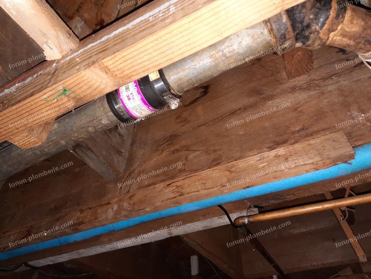

J'ai estimé que la plomberie montrait des signes de "fatigue" car nous avions fait inspecté le bâtiment, qui date de 1949, avant achat et on nous avait conseiller de rénover la tuyauterie.
De plus, quelques semaines plus tard, nous avons eu une fuite sur un des raccords cuivre.
Aujourd'hui toute la tuyauterie est apparente au sous sol et si il faut rénover la plomberie c'est le bon moment.
Ensuite, je vais aménager le sous sol et la plupart des tuyaux seront encastrés.
Voici quelques photos pour donner un aperçu.
Dans l'ensemble l'installation ne me semble pas vraiment en mauvais état mais il y a quelques points que je voudrais améliorer :
- Passer sur des vannes à poignée sur les conseils de l'inspecteur.
- Ajouter des vannes pour chaque appareil ou au minimum pour chaque pièce.
J'ai eu deux fuites à cause de joints de robinetterie et de drain et à chaque fois j'ai dû couper l'eau sur tout le bâtiment pour intervenir.
- Séparer l'arrivée d'eau en trois réseau, un par étage.
Pour le moment j'ai une seule ligne d'eau froide pour tout.
J'ai tenté de faire un premier plan rapide pour commencer à me poser les bonnes questions (voir photo).
- Cacher une partie de la tuyauterie dans le plafond, cela simplifiera ensuite l'aménagement.
- Préparer l'aménagement du sous-sol et la rénovation de la cuisine et la salle de bain.
Suite à vos commentaires, je vais regarder comment apporter les principaux correctifs tout en gardant la tuyauterie cuivre saine et surtout faire venir un plombier pour me conseiller.
Pour ce qui est de la réalisation, je vais essayer d'apprendre seul à partir de vidéos et de lectures.
Pour le multicouche à Montréal, je suis curieux de savoir pourquoi je n'en trouve pas.
Si quelqu'un a la réponse ? Sinon, je partirais sur du PER.
Merci encore.

Je viens d'acheter un duplex et souhaite aménager le sous sol.
Je vais en profiter pour rénover la plomberie qui montre des signes de fatigue.
Les tuyaux d'alimentation sont actuellement en cuivre et je voudrais passer en multicouche.
Je suis débutant en plomberie et donc les travaux risquent de prendre du temps.
Mais je ne voudrais pas couper l'eau du bâtiment trop longtemps pour nous et nos locataires du dessus.
Je pensais donc créer le réseau multicouche en parallèle du réseau existant et successivement déconnecter les éléments de l'ancien réseau, poser un bouchon sur le cuivre et raccorder au nouveau réseau.
Je vais donc couper l'eau plusieurs fois 1 à 2 heure max et on ne se retrouvera pas sans eau pendant plusieurs jours.
Est-ce une solution envisageable ?
De plus, étant à Montréal, j'ai de la difficulté à trouver des revendeurs de multicouche.
Si certain d'entre vous ont des adresses, je suis preneur.
