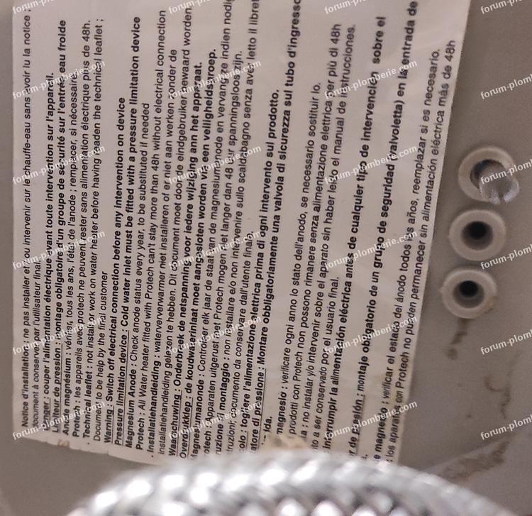

Bonjour GL,
Toujours du goutte à goutte ... bassine moins remplie aujourd'hui environ 1 canette de soda de 7h30 à 18h30...
Par contre je ne comprends pas j'ai permuté sur mon tableau l'interrupteur du cumulus en position arrêt (depuis hier soir à cause de la coupure au général) et j'ai toujours de l'eau chaude qui sort ... voir photo et à côté de cet interrupteur il y a le fusible du cumulus.
Bonne soirée.
Bonne soirée.

Bonjour GL.
Oui c'est par l'un des trois petits trous que le goutte à goutte s'effectue, d'ailleurs on voit une goutte qui commence à couler sur le trou du dessus (comme vous dites, pas si petits que ça les trous).
L'eau qui coule est claire.
Après l'âge du cumulus est peut-être d'une dizaine d'années je dirais. Maison de 1991 achetée il y a 3 ans.
Les trous sont sur le cache plastique qui est sous le cumulus.
Je viens de prendre des photos d'un peu plus loin.
08 février 2021 à 21:44
Je viens de constater ce soir une fuite en goutte à goutte sous mon cumulus.
Elle se situe sous le capot du cumulus, il y a 3 petits trous et c'est de là que provient cette fuite.
C'est la première fois que je constate une fuite à cet endroit, pouvez-vous me dire si c'est grave ? Intervention à faire ?
