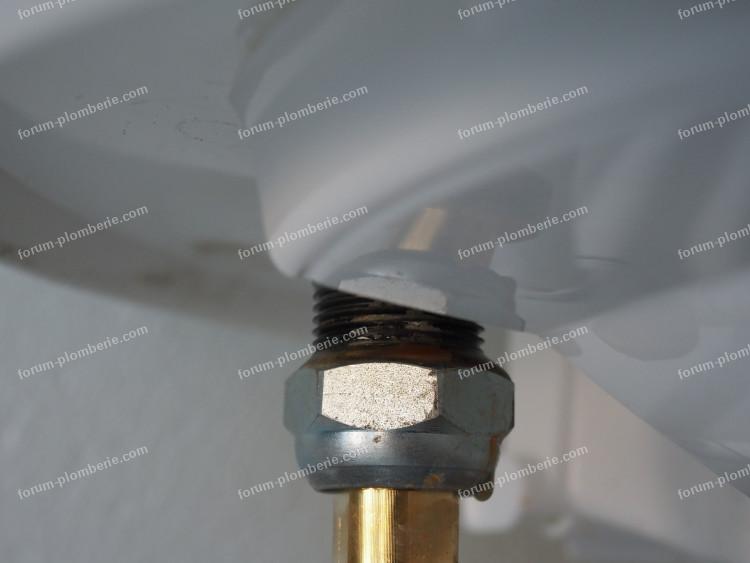

Quand je force un peu avec la clé à molette sur l'écrou gris (celui du haut) dans le sens inverse des aiguilles d'une montre, j'entends des petits craquements (qui proviennent je pense du tuyau de sortie du chauffe-eau).
Ça ne risque rien ? Je peux serrer chauffe-eau allumé et rempli ?

J'ai une fuite qui vient je pense du raccord diélectrique (chauffe-eau Thermor ACI 100l vertical mural) en sortie d'eau chaude.
Sur les photos ci-dessous on peut voir de l'eau un peu rouillée juste au-dessus du raccord.
Ça goutte peu (3-10 minutes par goutte, des fois plus longtemps).
Ça vient probablement du raccord, ou bien ça peut venir aussi du tuyau du chauffe-eau ?
Je pense resserrer l'écrou pour voir si la fuite continue : est-ce que c'est une bonne idée ?
Quelles sont les précautions à prendre (vidange ? Fermeture de l'arrivée d'eau froide ?) ?
