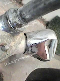

Avec un peu de réflexion et pas mal de force j'ai retiré les poignées
donc je réponds à mes questions :
- mes vis étaient bien absentes sous les caches, donc rien à dévisser
- pas besoin d'ouvrir en grand le robinet pour démonter la poignée
- il faut tirer énergiquement sur la poignée, tout en appuyant avec un tournevis à tour de rôle sur les 4 dents du clip en plastique (vers l'intérieur) pour les débloquer.

J'essaie de changer les joints de clapets d'un robinet qu'il faut serrer trop fort, j'ai un problème pour retirer les croisillons (poignées).
J'ai cherché le forum, je n'ai trouvé qu'un cas identique, mais les réponses sont confuses.
Comment démonter un vieux robinet Grohé sans vis
Mon robinet est identique à celui de la photo 2
Mes vis semblent absentes sous le cache bleu/rouge...
Faut-il toucher au clip en plastique blanc pour retirer la poignée ?
Faut-il ouvrir le robinet en grand (eau coupée bien sûr) avant de tirer sur la poignée ?
Qu'est-ce que le détrompeur excentrique qui retient les poignées ?
Ci-joint mes images :
