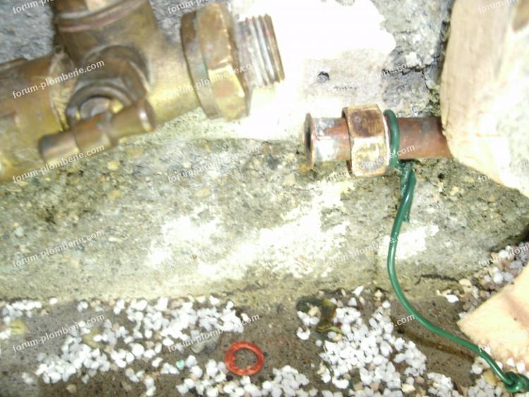

Grand merci pour m'avoir répondu et pour vos conseils que j'ai suivis à la lettre : joint mis à sa place, plus de fuite

Pensez-vous que je puisse tirer sur le tuyau de gauche sans problème, car apparemment il ne bouge pas ?
Le Plymouth, c'est bien la partie de gauche dont vous parlez ? Le tuyau gris ?

Je ne pensais pas avoir recours à vos connaissances aussi vite, mais j'ai un nouveau problème : fuite du robinet d'arrivée d'eau de ma maison.
Donc, il faut changer le joint, MAIS c'est là que se situe le problème : impossible de mettre ce joint, même en mettant de la graisse de silicone, ça ne veut pas.
Je joins des photos, vous allez comprendre : le robinet d'arrivée bouge verticalement, mais pas horizontalement et je n'ose pas forcer, d'ailleurs il a l'air bien tenu par le ciment.
Comment faire ? Merci d'avance de me porter assistance.
