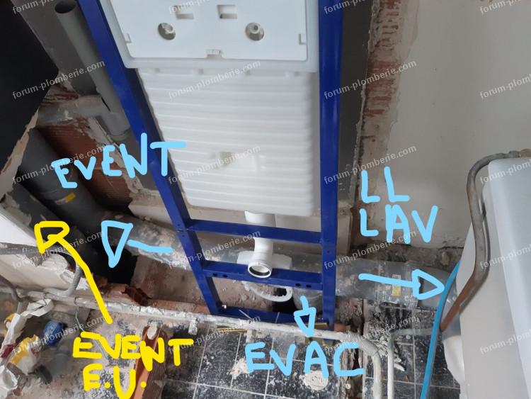

Euh, un peu plus compliqué qu'il n'y parait, voici la situation :
On voit un T sur lequel est actuellement branché :
- Un WC à droite
- L’évent à gauche (il a été modifié par le précédent proprio, car à l'origine, il montait droit, ils l'ont détourné sur la gauche pour le placer dans le même espace que l’évent de la colonne des eaux usées.
On voit sa sortie supérieure dans un caisson, au dessus de sa connexion au sol)
La descente en bas, bien sur. Je dois modifier pour connecter à la colonne WC :
Les WC qui se placent quasi au dessus du T, légèrement excentré sur la gauche, à droite un tampon recevant l'arrivée du lavabo, du lave linge et du chauffe eau, à gauche, en haut ... où je peux : l’évent ça va pas être simple, c'est pour cela que je pensais réduire à 50 ou voire fusionner les deux évents.
Merci de vos précieux conseils :)
- Un WC à droite
