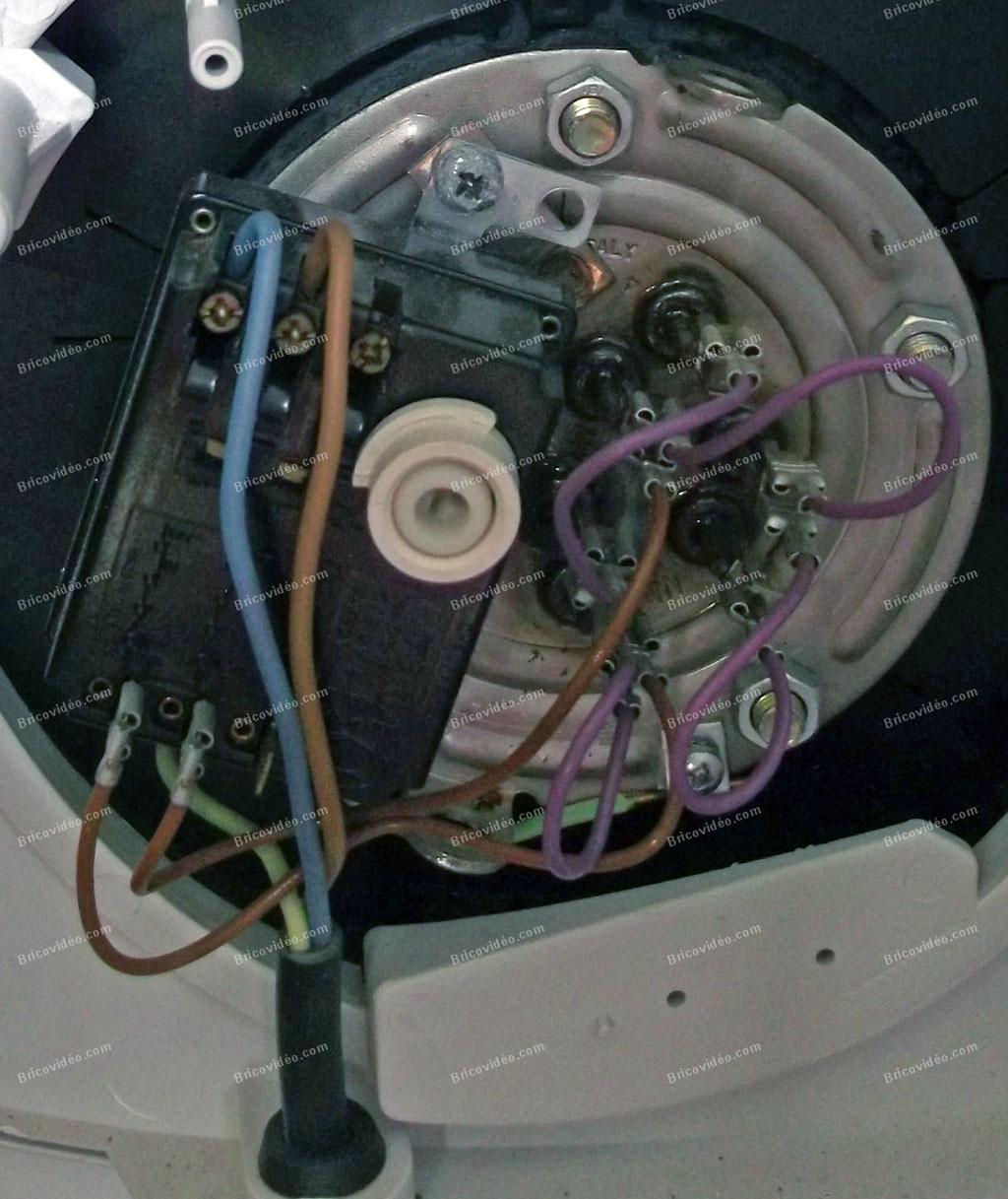

Quand on met le multimètre sur l’ohmmètre, il y a un trait vertical en début de ligne à droite, et quand on fait les tests ce trait est toujours présent mais rien d'autre ne s'affiche.

Mon mari a testé ce matin et le multimètre indique rien du tout.
Tous les conducteurs sont en état.

Je viens de faire les tests et tout reste à 0.

Voilà je suis rentrée et je viens de prendre des photos et j'ai été acheter un multimètre, voici des photos du ballon que j'ai.

Je sais pas du tout s'il est stéatite ou blindé car il a été installé à la construction de ma maison.
Je n'ai pas de multimètre mais je viens de regarder sur le net je vais aller en acheter un ce soir en rentrant et je n'ai personne dans mes proches qui s'y connait.
Pour les photos que vous m'avez demandées, je les envoie à quelle adresse.
