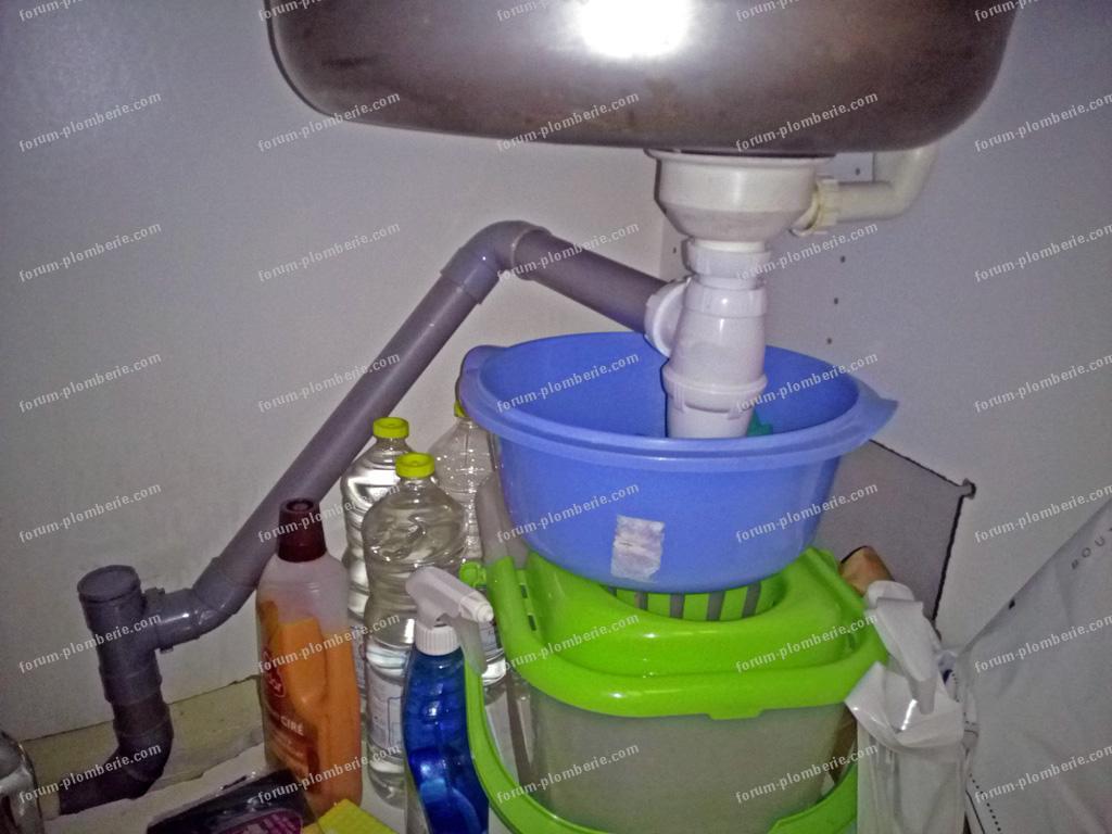

Merci pour ce retour. Je confirme que le débit d'évacuation est normal quand on ouvre le bouchon de visite.
De temps en temps, sans ouvrir le bouchon de visite, le débit redevient normal pour quelques utilisations.
Puis après ça revient dans le scénario décrit dans mon premier post. Sans que je parvienne à identifier une cause/effet.
Je vais voir avec l'agence pour qu'il fasse poser un clapet d'équilibrage des pressions.
Math

Bonjour à tous,
Je rencontre un problème avec l'évacuation de mon évier de cuisine qui s'évacue très très lentement. La photo de l'évacuation est ci-dessous.
J'ai tout essayé : nettoyage du siphon, destop, ventouse et furet : rien à faire.
Pour le furet, je l'ai passé en enlevant le siphon et en nettoyant avant/après le premier coude à 90°.
Je l'ai ensuite passé en enlevant le bouchon sur le coude à 90° à gauche de la bouteille marron : là j'ai passé 3m de furet et rien.
J'en déduis donc que mes canalisations sont propres et que le problème ne vient pas d'un bouchon dans la tuyauterie.
Par contre, ce que j'ai remarqué : quand l'évier ne s'évacue pas, il suffit que je dévisse le bouchon sur le coude à 90° de l'évacuation (celui à gauche de la bouteille marron). Là, j’entends un "picht" indiquant clairement qu'il y a un équilibre des pressions d'air qui se fait (dans quel sens, je ne sais pas) : l'évier se débouche instantanément : l'eau s'évacue normalement dans les canalisations (sans que l'eau sorte par le bouchon du coude à 90°). Si je laisse ce bouchon ouvert, l'eau de l'évier s'évacue très bien dans les canalisations, l'évier ne se bouche pas !
Si je remets le bouchon, au bout de 3/4 utilisation l'évier se rebouche !
J'en déduis donc que mes canalisations ne sont pas bouchées, sinon quand j'enlève le bouchon l'eau sortirait par ce bouchon, ce qui n'est pas le cas.
Je suppose donc que j'ai un genre de problème de "mise à l'air libre".
Mais, je n'y connais rien en plomberie :
- est-ce qu'il y a effectivement dans les installations de plomberie une mise à l'air libre ?
- si oui, comment la déboucher ?
- si non, que se passe t-il ?
Sachant que dans mon appartement, c'est la seule évacuation pour laquelle j'ai un problème !
Merci pour vos retours.
Math
