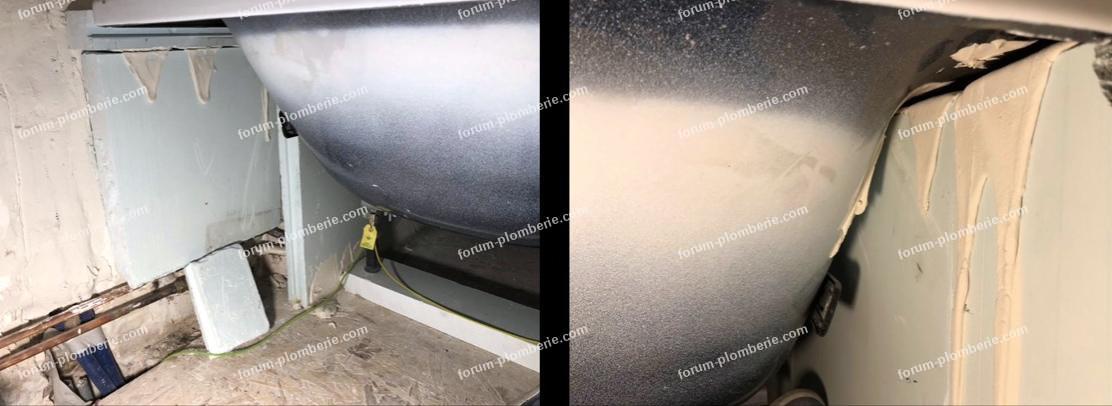

J’ai récemment acheté une vieille maison à retaper. Je me charge de tout, en dehors de l’électricité et de la plomberie et notamment de la pose de la baignoire en acier (très classique comme baignoire).
Le plombier m’a proposé de réaliser un coffrage avec des carreaux de plâtre sur lesquels repose ma baignoire.
Sur le principe j’étais pour mais maintenant il me dit que c’est fini et j’avoue que le résultat m’inquiète.
La baignoire ne semble pas reposer partout sur les carreaux (qui ne sont pas bien droit, ça va être la joie pour carreler), la colle qu’il a utilisée s’est craquée, un côté de la baignoire pèse sur un carreau qui repose sur les tuyaux, et la baignoire bouge dans tous les sens. En plus, comme le fond de la baignoire ne repose sur rien, quand on se tient debout dedans, le fond de la baignoire se déforme.
J’ignore si mes explications sont claires, je joins quelques photos.
Donc je voudrais stabiliser, sécuriser ma baignoire.
Comment je peux faire pour être sûre qu’elle sera bien stable, que quand il y aura 100 litres et un corps de 60/80 kg dedans elle ne risque pas de se déplacer, voir de traverser le sol (en plus mon tableau électrique est exactement en dessous, à l’étage du dessous, niveau sécurité on fait mieux) ?
D’autant que maintenant, avec l’installation, ce n’est pas très accessible...
Merci d’avance à tous et à toutes pour vos conseils !!
