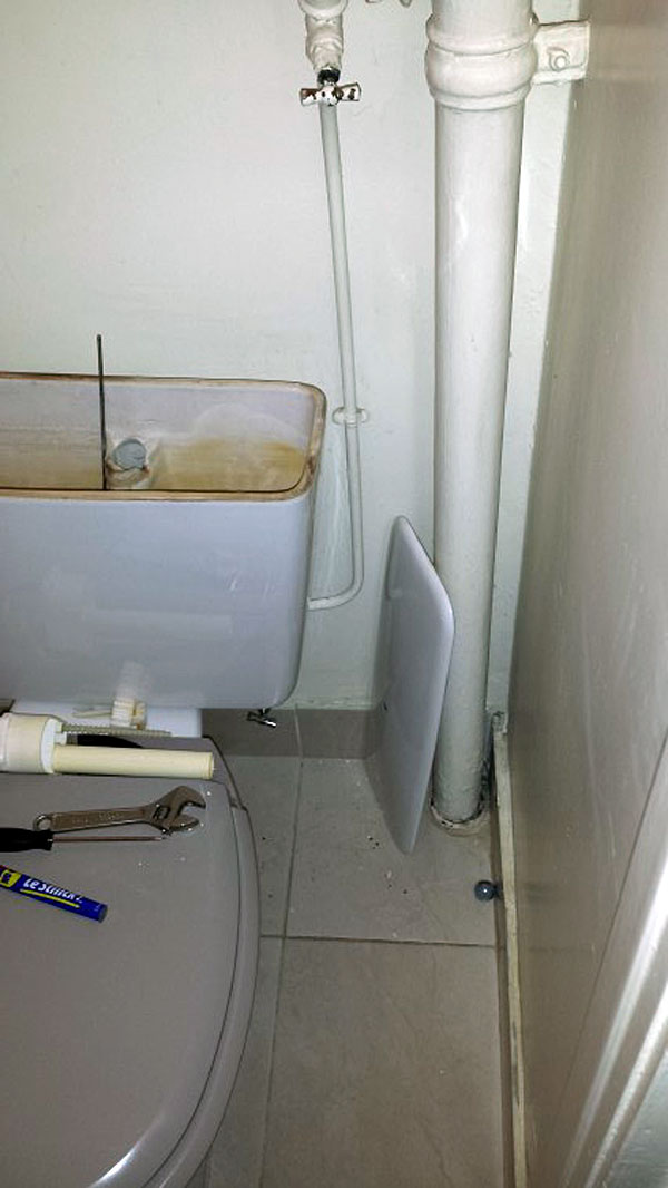

Bonsoir à tous et merci pour vos réponses...
Alors, j'ai en fait démonté le petit robinet à coté du réservoir et j'ai ouvert celui du haut.
L'eau sortait du coup très bien du tuyau et avec une bonne pression en plus !!!!
C'est donc le robinet du dessous qui était défaillant (calcaire ou autre) !!
Je l'ai donc changé et remis tout le mécanisme en place et cela fonctionne...
Par contre, même si la pression est plus forte, ça reste quand même léger et ça prend beaucoup de temps à remplir le réservoir...
J'ai acheté de l'acide Chlorhydrique pour mettre au fond du réservoir mais j'ai peur que ça ronge le mécanisme...
Et du coup, je ne sais pas quoi faire !!!

Voici mon problème...
Depuis un certain temps, le réservoir d'eau des toilettes se remplissait très doucement.
J'ai démonté ce matin le mécanisme pour éventuellement voir si ça vient du calcaire.
Je me suis en fait aperçu en ouvrant le robinet après avoir enlevé le mécanisme que la pression d'eau qui sort est très faible....
J'ai voulu alors ouvrir un peu plus le robinet du haut sur la photo (ou tournant à gauche) pour voir si ça améliorerait la pression et en fait non...
Je l'ai alors tourné à fond à droite pour couper complétement l'arrivée d'eau car le réservoir s’était entre-temps rempli.
Et en voulant l'ouvrir à nouveau, il n'y avait plus d'eau du tout qui coulait... !!!!!
Et je ne comprends vraiment pas pourquoi !!!!
Ça coulait normalement (en fait avec peu de pression), j'ai fermé le robinet et je l'ai ré-ouvert, et du coup, plus d'arrivée du tout !!!
Pourriez-vous m'aider à comprendre ??
