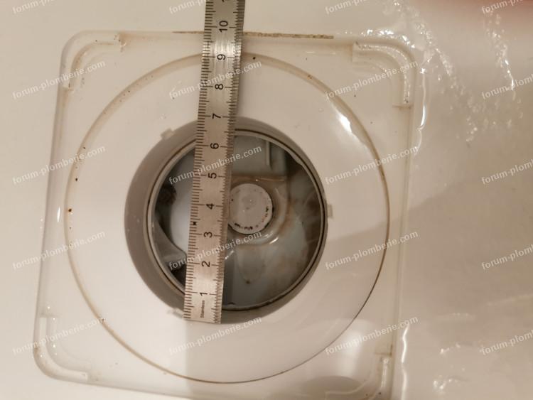

J'ai fini par trouver la marque de la bonde. Il s'agit d'une TurboFlowXS de Nicoll https://www.nicoll.fr/fr/bonde-receveur-de-douche-plastique-turboflow-xs-o90-avec-technologie-magnetech qui remplace le siphon habituel par un clapet magnétique. La pièce que l'on voit est la partie fixe du clapet, et la pièce manquante est une espèce de coupelle avec un aimant qui vient sous la partie fixe (et qui est bien manquante sur la photo).

Je viens de m'apercevoir que le plombier qui m'avait installé le receveur de douche Acquabella a oublié (!) certains éléments dans la bonde (au moins le siphon), d'où les odeurs que je n'avais pas avant.
Parti à la retraite, il a disparu de la circulation et je n'ai aucun moyen de savoir quelle est la marque de la bonde.
Ça serait super si quelqu'un pouvait me renseigner...
