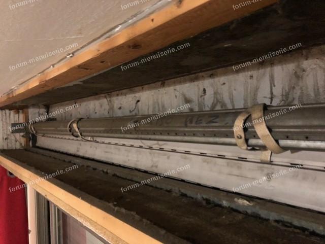

Mon volet roulant manuel à manuel ne marche plus et ne remonte plus.
J'ai donc ouvert le coffre et je me suis rendu compte que la lame du haut (1e ou 2e) s'est cassée ou désolidarisée des autres lames du dessous.
Quelles sont les solutions?
Est ce que ça se réparer sans changer les lames ?
Est-ce que je peux enlever et remplacer les lames (anciennes) et ou les trouver ?
Ou est ce que je doit tout changer ?
