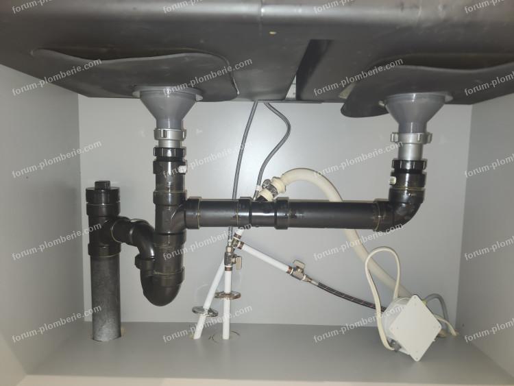

Mon système de drain d'évier de cuisine fonctionne mal : l'eau s'évacue lentement et il se bouche souvent.
Photo #1 ci-jointe.
Il n'y a pas d'évent provenant du toit car il était prévu qu'un évier sert d'entrée d'air pour l'autre, mais cela fonctionne mal.
J'ai ajouté un évent automatique/secondaire sur la colonne principale (section 1 sur la photo 2), mais le problème persiste.
Photo #2 ci-jointe.
Je ne sais pas si j'ai bien fait, mais j'ai monté mon évent au-dessus du niveau des bondes des éviers.
Photo #3 et #4 ci-jointes.
Que me conseillez-vous de faire?
Est-ce que mon évent est mal placé ou mal construit?
Est-ce que je l'ai monté inutilement trop haut?
Est-ce qu'il a des sections/raccords de tuyau qui sont mal appropriés pour ce type de drain et qu'il me faudrait changer ?
Est-ce que mon siphon est mal construit ?
Est-ce que le problème pourrait être plus loin dans le tuyau/drain d'évacuation vers l'égout?
Mon raccord pour l'évacuation de lave-vaisselle est placé entre les éviers (section 2 sur la photo 2).
Est-ce qu'il est mal placé?
Est-ce qu'il serait préférable qu'il soit placé sur la colonne principale après le siphon?
Merci beaucoup de votre aide :)
Chris.
