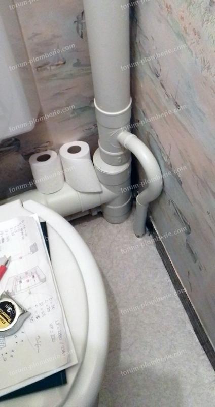

Vous voulez dire une ventilation directe pour son évier par exemple ?
En effet j'avais pensé à une ventilation mais le fait qu'elle vienne d'un autre appartement et sa forme bizarre m'ont paru improbable.
Quoiqu'il en soit je vais sûrement ouvrir.
Si ça sent l'égout je vais manchonner de manière à ce que ça prenne moins de place, sinon je vais carrément condamner.
Mais vous avez raison je vais aller demander au voisin du dessous avant tout.

J'essaie de savoir ce que c'est que ce bout d'évacuation en 40.
Le piquage est fait sur une chute unique (eaux vannes et eaux usées ensembles) et ça se situe au dernier étage d'une copropriété donc comme vous pouvez le voir sur la photo, c'est piqué sur la ventilation.
Je ne sais pas où ça descend, ne pouvant pas rentrer dans l'appartement du dessous.
L'immeuble date de 1969 si ça peut aider.
Est-ce que ça a un intérêt ? Qu'est-ce que c'est ?
Merci de vos lumières.
