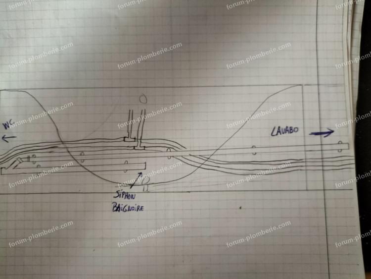

Nous avons décidé de condamner un ancien bureau à côté d'une toilette avec lavabo pour en faire une salle de bain (l'unique autre étant dans le garage...)
Je me suis repiqué sur l'ancienne canalisation qui sortait du mur - voir photo en annexe - (40mm, c'était une toilette à broyeur, l'évier était aussi relié en 40mm)
Le WC broyeur, la baignoire et le lavabo sont donc tous relié en 40mm, qui après se jette dans la chute (normalement, je n'ai pas la possibilité de voir dans les murs malheureusement).
J'ai respecté le minimum de 1,5cm de pente par mètre, il y a le moins de coudes que possible (malheureusement des 90 car pas le choix).
Le broyeur lui n'a aucun problème à se vider lorsque l'on tire la chasse mais par contre lorsque j'ouvre le robinet de la baignoire, après un certain temps (+- 30 seconde) l'eau remonte dans la canalisation et ne s'écoule plus du tout de la baignoire. Si après cela j'ouvre le robinet du lavabo l'eau vient directement remplir la baignoire.
En regardant dans la canalisation du broyeur je peux voir que l'eau monte et descend mais ne diminue pas (elle fait des vas et vient).
Des *glous glous" se font entendre aussi avant que tout ne se "bouche".
J'ai d'abord pensé à un problème d'aération, j'ai donc installé un clapet en amont su lavabo, tout en bout de ligne mais cela n'y change rien.
La ventouse ne fait rien non plus et le furet de 5 mètres de même.
J'avais pensé à un bouchon car après un certain temps l'eau fini par s'écouler, et avant que celle-ci ne remplisse les canalisations je peux tout même évacuer un peu d'eau mais dès que le débit augmente ça se rempli.
Je met les plans des évacuations en annexe ainsi que 2/3 photos de la situation.
Merci d'avance pour votre aide
