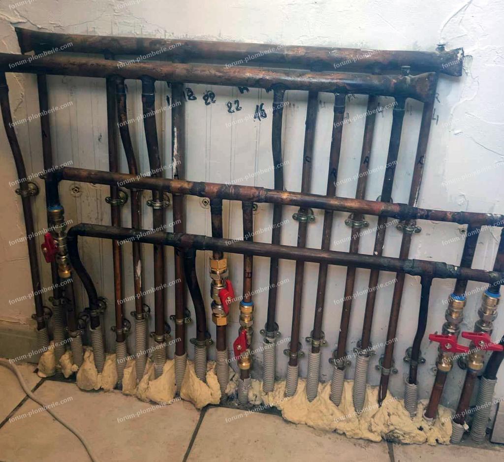

Depuis une dizaine de jours, je me suis aperçu que mon mur était humide.
Après avoir contacté un chercheur de fuite, j'ai bien une fuite d'eau chaude en plein milieu du salon.
En attendant que mon assurance me réponde et que je trouve la bonne personne pour effectuer les travaux, j'ai voulu isoler la fuite.
J'ai donc installé une clarinette avec tous les départs d'eau chaude, d'eau froide et de pompe à chaleur.
La tuyauterie à isoler part de la clarinette et va jusqu'à la cuisine.
J'ai donc rajouté des vannes à tous mes tuyaux (au cas où d'autres fuites dans le futur) et j'ai donc fermé une vanne et fait le tour de la maison et j'ai toujours de l'eau chaude partout.
J'ai donc fermé deux vannes en même temps et là, l'eau chaude s'est arrêtée.
Voilà mon problème : pourquoi deux départs pour un arrivé ?
On me parle de boucle, à quoi cela sert et comment réparer si je veux repartir en PER par le toit par exemple ?
Merci de vos réponses. Je pense être un cas d'école.
Je mets une photo avec les vannes rajoutées et quand je ferme les deux vannes de droite, l'eau chaude s'arrête donc dans la cuisine.
