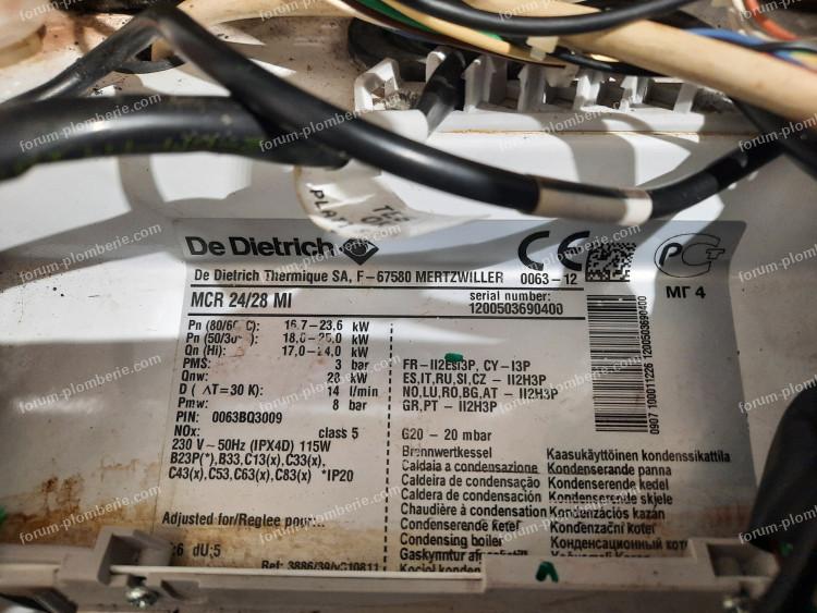

J'ai un problème de fonctionnement avec ma chaudière (photo 1) pour mon chauffage.
Quand mon thermostat d'ambiance demande à la chaudière de démarrer, elle rentre dans un cycle qui ne donne pas satisfaction.
Tout d'abord, en début de cycle, l'écran affiche une flamme au premier degrés sachant qu'il y en a 4, cela pendant 1 minute (photo2) ensuite la petite flamme disparait et le 5 s'affiche (photo 2) durant 4 minutes ce qui veut dire, la température de départ définie ( réglé pour ma part à 75°) a été atteinte et la demande de chaleur est toujours présente.
Ensuite on repart en début de cycle (photo 1) et cela 24h sur 24h.
J'ajoute que le circulateur tourne tous le temps et que j'ai des radiateurs basique (photo 4).
Voila j'espère avoir été clair, si vous avez des idées pour régler ce problème je suis preneur car ce matin ou il fait 12° à l'extérieur, il fait à peine 17° dans la maison.
