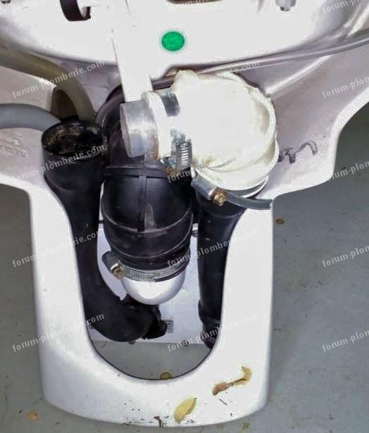

Merci pour la réponse.
Après essais la sortie est celui qui a le coude blanc, c'est le clapet anti retour et le petit est l'entrée du lave-mains que j'ai bouché.

Bonjour à tous,
Je viens d'acheter un Sanibroyeur sanicompact45 d'occasion qui était débranché et qui était utilisé avec un lave-main.
J'ai des doutes sur le branchement des 2 tuyaux car je n'ai pas de lave-mains.
Quel tuyaux va où ?
Comment boucher le tuyau de 50 en caoutchouc ?
Merci de vos bons conseils.
